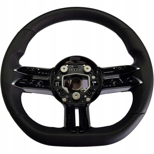

Приветствую. Имеется Mercedes w167 2021 года. Родной руль совсем унылый , решил поставить руль от w167 Рестайл. Купил один руль от w213 2020 года . Ставлю его почти все кнопки работают, кроме сенсоров вверх вниз влево в право, и на левых и на правых блоках. Нижние сенсоры прибавлени я звука работают. Да и в принципе все остальное работает.
Подумал что не рабочий руль подсунули.
Купил еще один уже в Китае новый такая же ситуация, перекидывал кнопки блоки все равно тоже самое.
Кодирование в ксюхе не чего не нашел.
Подскажите что попробовать поменять или ПО пролить ? Завтра приедет x167 2024 года буду пробовать от туда руль отковыривать.
Уже не понимаю что нужно.
Ошибок нет не в мрм не в руле
