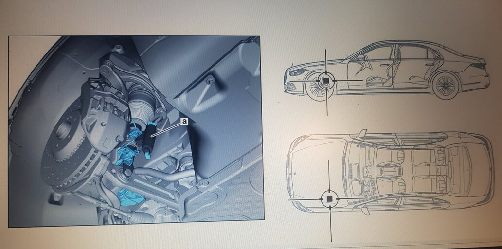

Просмотреть вложение 11323
false ложный, true правдивый
Похоже?
Это y51 - спаренный клапан, который регулирует жёсткость стрйки, КМК. прочие клапана гидравлического контура имхо в насосном модуле каждой стойки соответственно.
