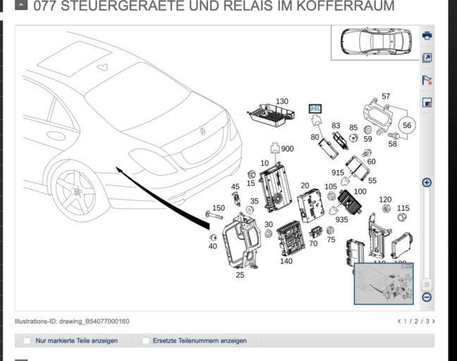

Подниму тему, понадобился разъем для цифровой панели приборов, номер нашел
A1665400781. Под этим номером идёт и корпус и вставка? Или по отдельности? Screenshot_2021-04-08-21-43-43-987_com.android.chrome.jpg
уверен что это тот номер? Позиция 940, не похоже на щиток

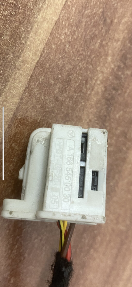

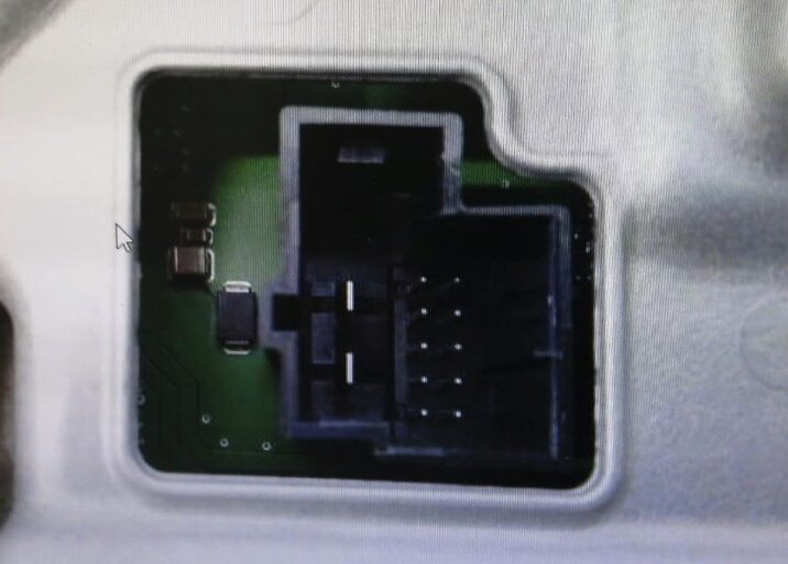

на нем стоит этот номер. Но его найти не могу. Сам использую постоянно штекер от дисплея команда, почти подходит

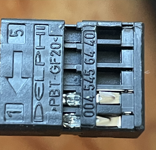

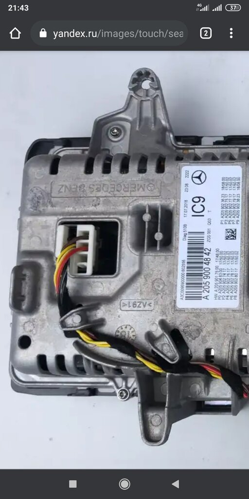

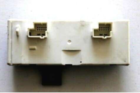

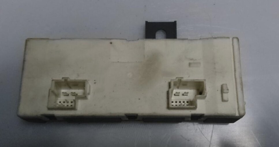

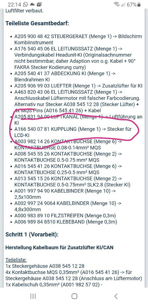

На другом ресурсе спрашивал, дали следующую информацию:
