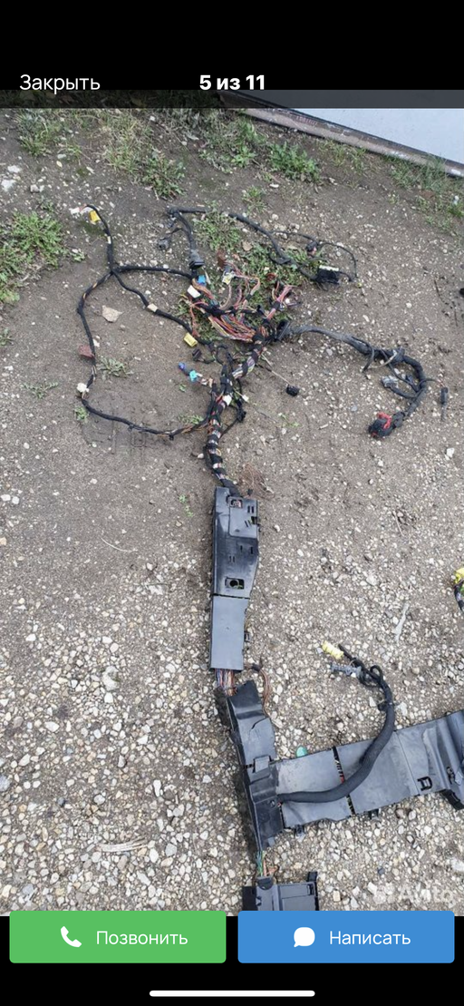

востанавливаю погорелку
вопрос по 2 фишке на комп двс которая идет с салона
весь каталог перерыл она будто идет вместе косой с салона а2125842381
на жлка 204 , эта проводка идет отдельно
a2044402205
брать от жлка? или все же есть этот кусок проводки по епц, вин на картинке снизу

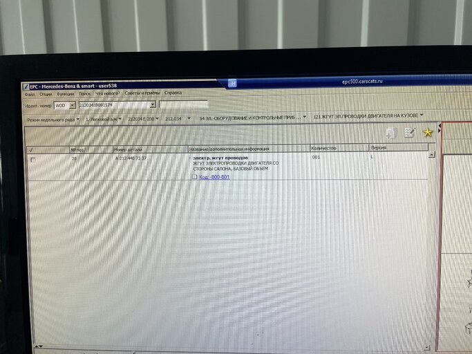

Как я понял фишка это разъем F на блок ДВС со стороны салона я дал вам номер.Вот что можно найти если вбить номер
а коса эта идет с салонной, фишка меня не спасет
а2125842381 ей принадлежит ?
A2125842381 - это то, что у тебя на фото про GLK. та-же самая моторная коса принадлежащая кузову.

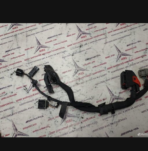

A2125842381 в 212 не имеет фишки для компа судя по авито
а на жлка есть такой жгут и он с фишкой идет на комп A204402205 его номер
но на 212 такое не нахожу
и по фоткам тока с салоной косы идет этот разьем принадлежит косе A2125842181 ???
так все?
эта фишка и провдка часть салоной косы, а вот на жлка она бьется отдельно

то, что у тебя заводом проложено -это одно. то, что в каталоге - это может быть другое, ремонтное.
