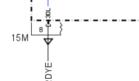

спасибо большое, 8й и 2й контакт, горит постоянно, с выкл зажиганием еще минут 10-15 горит, найти бы параметры в кодировке где изменить
это 30L клемма световая на светодиодной... надо 30L в кодировках отключит. поиск по 30L.
