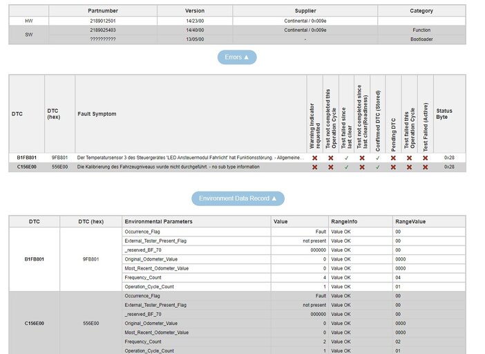

Родных блоков нет! Купил два блока китай но с разными HW, Соответственно не работает автодальний и прочее. Подбирал калибровки но эту ошибку победить не могу. При перекидывании блоков ошибка переходит в др фару. Калибровки все совместимые одинаковые в обеих фарах.
Подскажите куда копать? Я так понимаю что бы заменить HW в пр. фаре надо програматором перешивать на столе ?

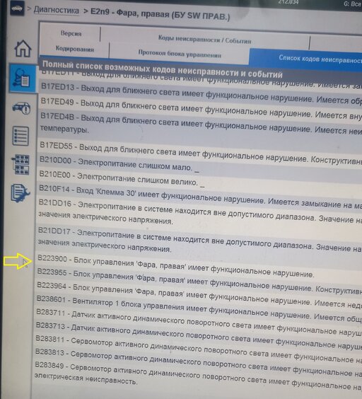

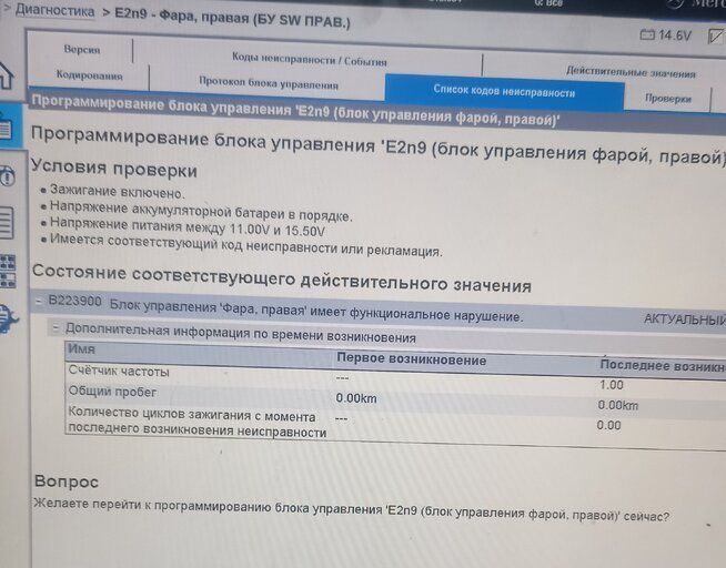

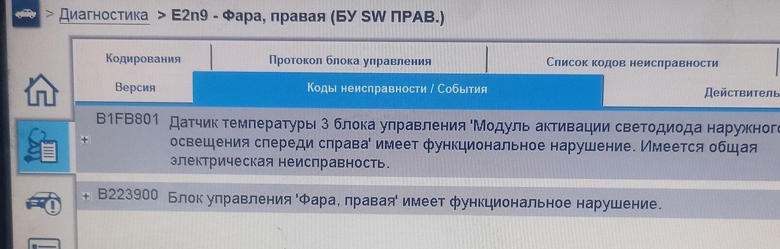

блок правый висит ошибка B223900 (Das Steuergerät 'Leuchtweitenregulierung' hat Funktionsstörung. - no sub type information)
HW 2129014406
SW 2129024008
блок левый
HW 218 901 25 01
SW 218 902 53 03

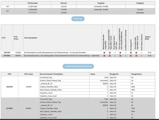

HW 2129014406
SW 2129024008
