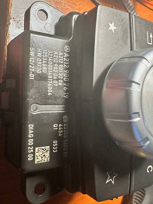

Авто Корея WDDHF0CB2GB207329 Не работает джойстик. По на чалу подумал джойстик но подкинув... с и на проверенное авто понял проблема не в нем. Проводка от джойстика до мафона ок , питание есть .... Думаю что кодировки, свом прилагаю...

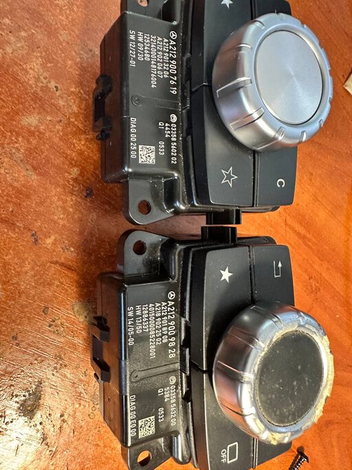

Проверьте от какого поколения стоит джойстик, на 5S1 на корпусе должны быть года железа и софта 13-14.
Если 09 -11. То это от 4.5
Это от 4.5, он не будет работать с 5.1
У вас должен быть A2129009828
Всем огромное спасибо спасибо. Заменил заработало
