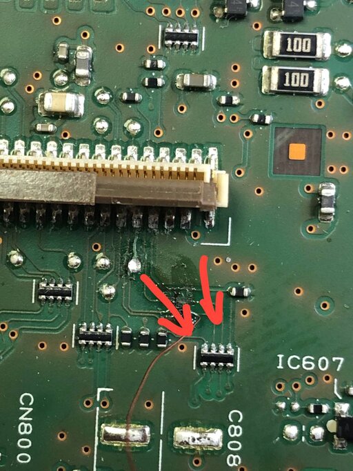

Я снял v850, в vvdiprog подключил, но подлец не идет на связь, прогер не может подобрать частоту. Хотя у меня есть считаный, и я не вспомню чем я его читал:-(

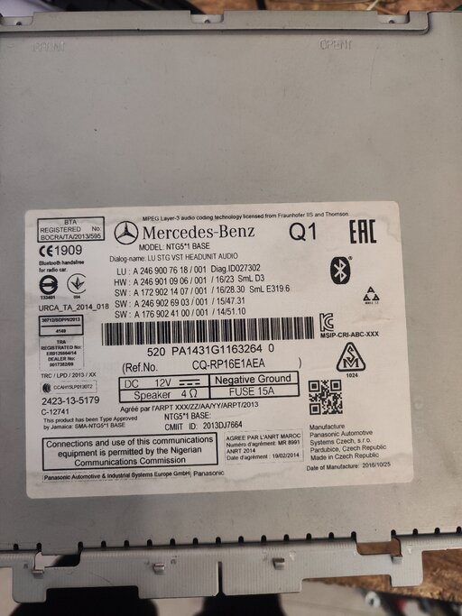

Все головы имеют hw 2469017203
Софты лишь разные.
Так, хорошо, я поставил на панельку 144 , подпаял к выводу, и все тщетно, завтра еще попробую. Отпишусь.

К сожалению V850 я прочитать так и не смог. Пробовал VVDI и на плате, и на панельке с выпаиванием. Всë одно, не правильно выбрана частота.
Скачал renesas programmer, использовал адаптер на CH341( вроде как заявлен) по uart. Но связи нет, я не смог разобраться.
