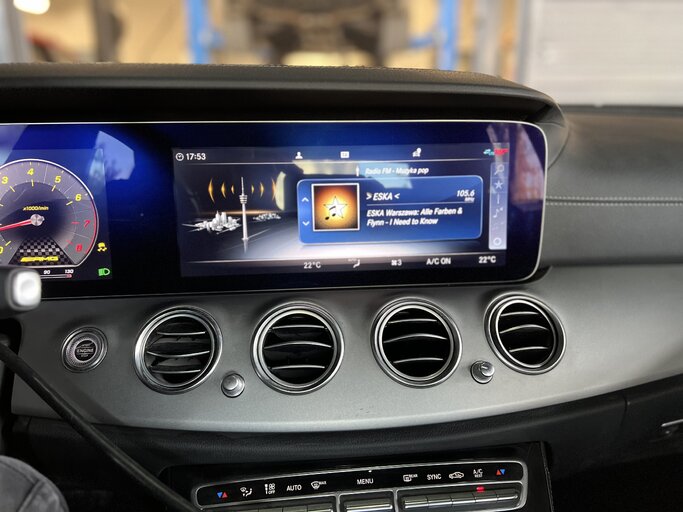

Заменил приборку, закодировал HU55_entry - изображения нету (в активациях проверил, дисплей рабочий)
Что делаю не так?
номера посмотрел сравнив другие радио с последним FW, это UI/BROWSER/DATA - пойдёт или нет. хз.
и сделай скрин версии из самого блока, чтоб видно было какие номера софтов к чему у тебя относятся из 2139031403 2139034903 2139038502
смотри своё сообщени 868 - большой дисплей.
так и знал что надо смотреть что за код в нормальном месте, а не там где попало:)
После прошивки софта что указал Романофф ??
