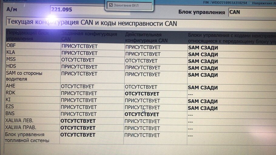

Приветствую.
Авто находится в другом городе (Калининград), поэтому обладаю очень скудной информацией.
Вопрос в следующем: или что-то погибло в "кольце", или кто-то напортачил с кодировками.
Пнуть в нужном направлении можете?
Как альтернатива - можем отправить авто к "Мистер Х".

Не работает радио. (как отредактировать шапку?)
Косяк, не тот скрин сохранил =/

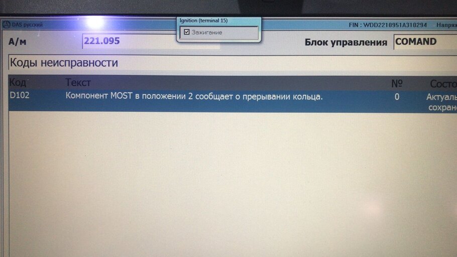

MOST - заданная и фактическая конфигурации разные.
При проверке ругается на "второй компонент".
Пред на усилок проверить, ну и после лезть в багажник кольцевать оптику
не надо никакие преды смотреть - надо тест вэйкапа делать и будет видно - кто ещё в оптике живёт, кто отвечает.
а потом один хрен лезть в багажник, потому что вся оптика там(кроме команда).
