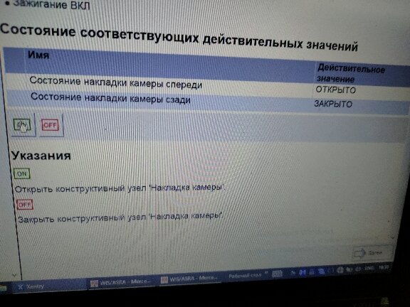

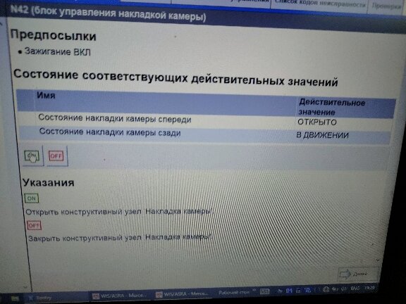

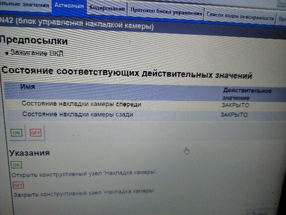

W222 (камера 360) камера заднего вида открывается и закрывается через три секунды, остальные работают ,в активации накладки камеры тоже самое передняя камера открывается, задняя -открывается и закрывается.

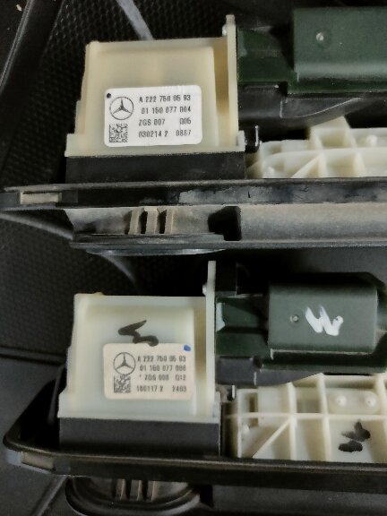

Подкинул другую ручку тоже самое, что ей не хватает для счастья?

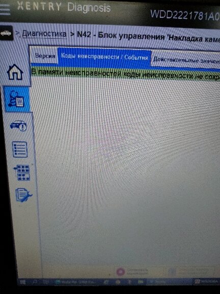

Отправлено с моего RMX1993 через Tapatalk
зачем фото экрана блока, если там нет ошибок????
почему вы думаете, что ошибки должны быть только в блоке крышки камеры?
проблема может быть в другом.
