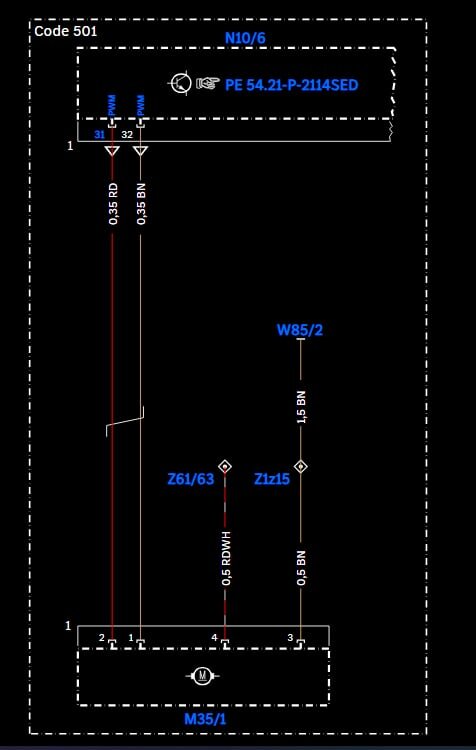

Привет, ребята! У меня возникли трудности с установкой камеры 360° на w222 2018 года. Всё работает, кроме мотора передней камеры. Передний SAM постоянно выдаёт внутреннюю ошибку мотора. Я проверил и мотор, и SAM на другой машине, всё работает отлично. Возможно, дело в кодировке, в самой машине что-то не так. Есть идеи? Есть у кого-нибудь кодировка от w222 350 2017/2018 без отдельных сидений? BC_F213.
