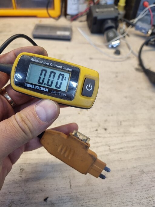

Есть пациент W230 SL500 USA, на заднем аккумуляторе потребление тока варьируется от 0.08 до 0.12 ампер
Извлечение всех предов с заднего SAM ни на что не влияет, как и его отключение
Пробовал смотреть SDscan - никакой активности на шине не видит
p.s. в тачке жило стадо мышей, была зелень в концентраторах, утонувший блок управления бортовой сетью и т.д. (эта история была года 3 назад)
На что еще обратить внимание?
