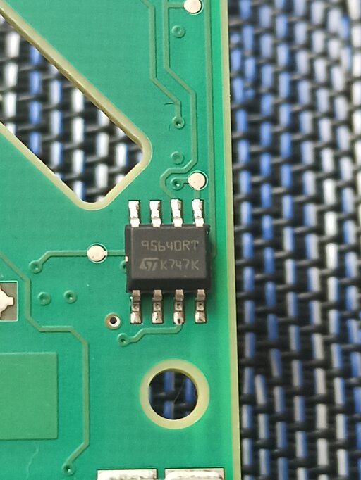

Добрый день! Изучаю донорский замок), действительно, не хватает некое количество электронных компонентов.
Но вопрос будет другим, есть процессор на плате, и есть отдельно eeprom 95640rt, какая информация в ней может храниться?
Занимаюсь. Задал вопрос, может кто сталкивался).
Закинул в файлики.
Посмотрел, содержимое напоминает кодировки замка, информацию о железе т номера версии замка.

Приехал автомобиль на пробу. Процессор перепаял, толку НЕТ, CanE2 не появился.
Пробовал также соединить епром с родного замка и замка донора, так же безуспешно. Получается нужная информация сидит в процессоре и там же как сказал Андрей CarHelp, обрезанная прошивка. Как решить вопрос штатно, идей нет(.
Видимо только новый замок под необходимые коды.
