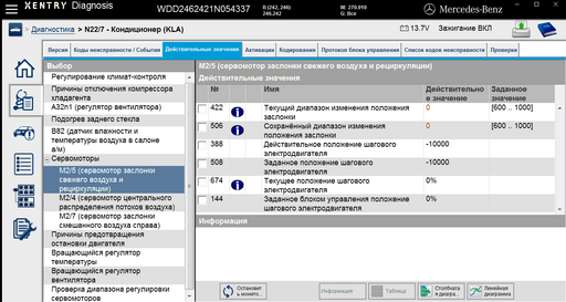

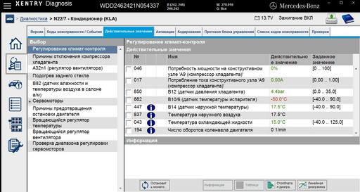

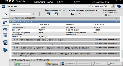

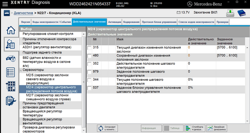

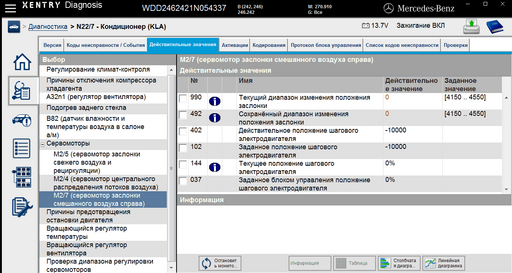

Привет всем, предыстория. Зимой заезжал на диагностику B180, не греется до рабочей температуры, всегда теплый радиатор, приговорили термостат, заказали, на прошлой неделе только вернулась клиентка, термостат заменили, родной был заклинен в приоткрытом положении, тачка начала норм греться, НО климат дует холодным, при этом патрубки на печку горячие, Ошибка была только по температуре испарителя. Клиентка говорит не было такой проблемы, я при приемке второй раз машины не проверял, зашел в действительные значения, текущие диапазоны все в 0, попробовал инициализацию, заканчивается не успешно, появились ошибки как на скрине, куда копать подскажите ?

климат сними, разъёмы проверь... у тебя половина того, что на печке - судя по всему не подключено.
а так - начинается всё со схемы. смотришь схему...
1514
и видишь, что твой датчик испартиеля и моторчики - в одном разъёме... дальше сам?
Спасибо, так и оказалось, видимо на подъемнике пока тыркали выпал разъем, а был не защелкнут.
