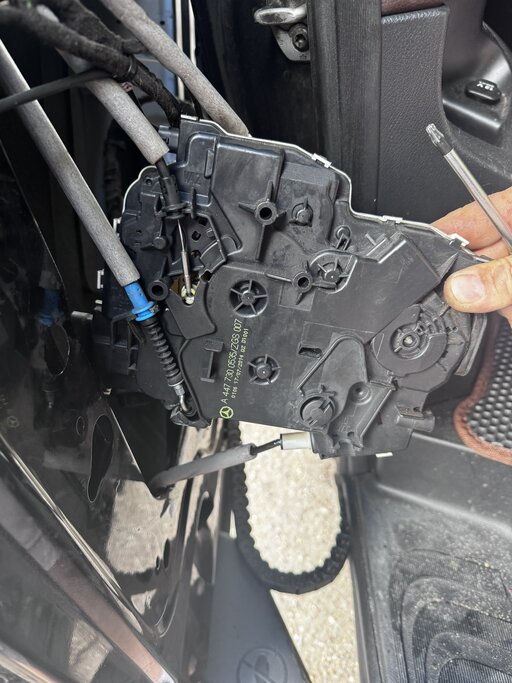

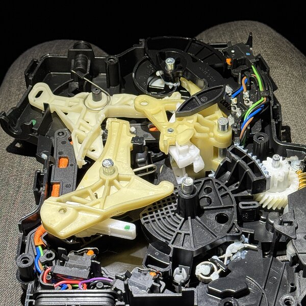

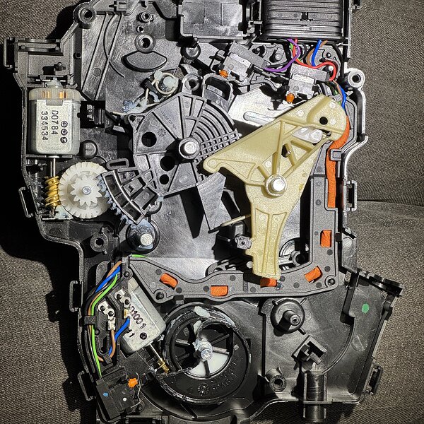

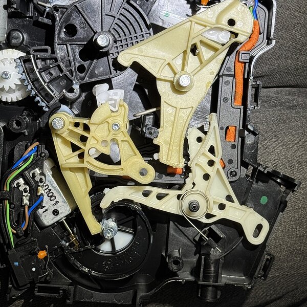

Gonza Постоянный Вчера в 15:38 #1 Доброго здоровья. Сломалась и вылетела пружинка из A4477300535(замена: A4477302902) "Внутренняя ручка открывания справа" Может у кого есть фото внутрянки этого блока? Вложения IMG_7897.JPEG 805.5 KB · Просмотров: 16

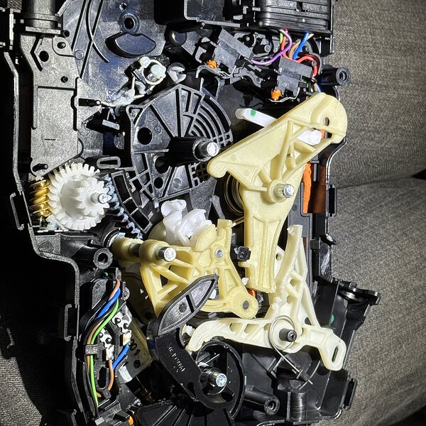

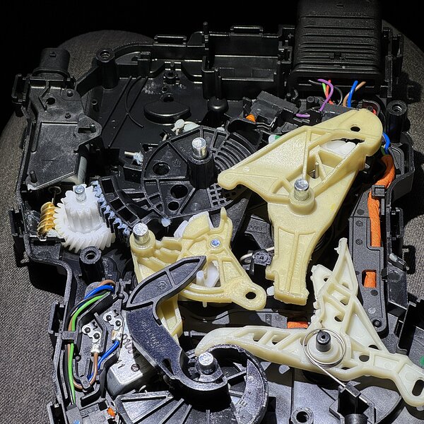

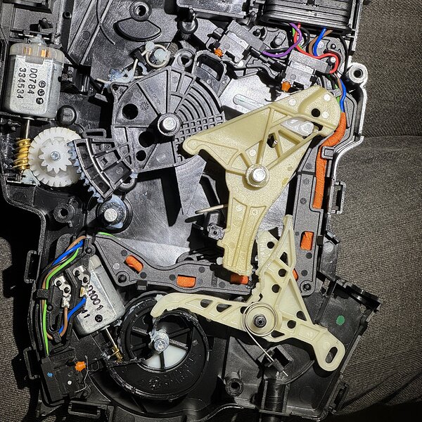

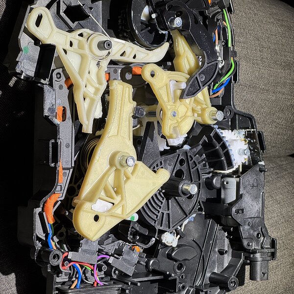

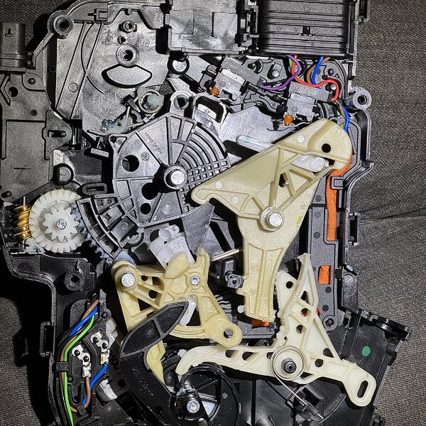

F fedott Новичок Вчера в 20:32 #2 Завтра с утра смогу, если актуально. сообщение автоматически склеено: Вчера в 20:32 Они одинаковые левый и правый, если память не изменяет. Просто лежит от левой двери.
F fedott Новичок Сегодня в 08:54 #3 Просмотреть элемент медиа 651 сообщение автоматически склеено: Сегодня в 08:54 Так пойдет?
KostYK Завсегдатай добряк Сегодня в 10:52 #4 A4477300535 замок сдвижной двери V-Classe 447 романофф Сегодня в 12:09 8 внутренности A4477300535 замок сдвижной двери V-Classe 447 Последний раз редактировалось модератором: Сегодня в 12:12
Gonza Постоянный Сегодня в 15:52 #5 Спасибо! Пружинку вставили куда надо. Но легче не стало. Пойду новую тему открывать ...
Gonza Постоянный Сегодня в 15:54 #7 романофф сказал: эти замки - дрянь редкостная. Нажмите, чтобы развернуть ... Не могу не согласится Только у меня все слова матные...
