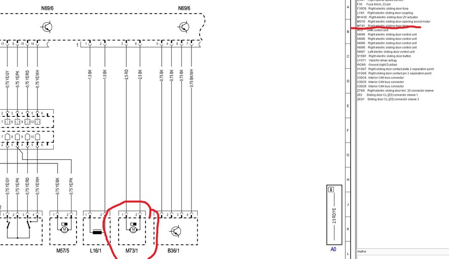

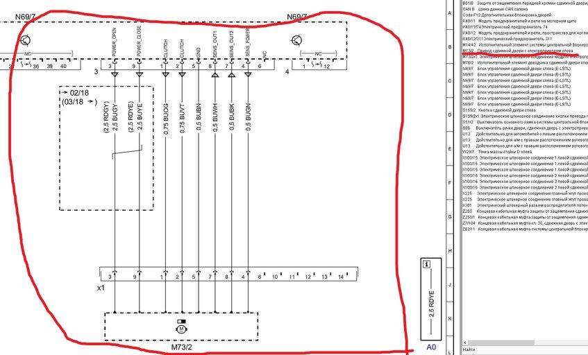

Всем привет! Из-за сложившейся ситуации когда привод на 447 стоил 80, а теперь 200, появился вопрос, ставил ли кто-то привод сдвижной двери от 639? Вроде по форме одинаковые, но разъемы разные... По 639 схема какая-то обрезанная...

в одной схеме слева - начиная с L16/1 и до b36/1 в 447 объединено в один разъём. т.е. датчик положения, привод и сцепление.
