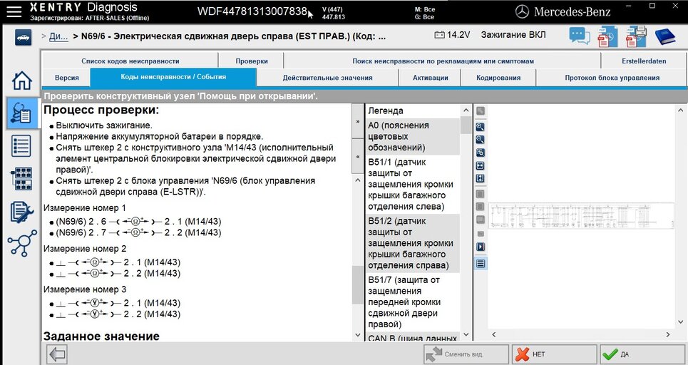

В блоке есть актуальная ошибка:
"B104011 - Электрическая сдвижная дверь справа : Конструктивный узел 'Помощь при открывании Электрическая сдвижная дверь справа' имеет функциональное нарушение. Имеется замыкание на массу."
Хозяин божится, что эта ошибка у него с покупки и никак не мешала раньше работать. Ну и действительно она никак не мешает этой двери 1-3 раза закрываться.
Но все таки, поскольку ошибка в проверке ведет к M14/43, мы дверной замок (A4477301002) поменяли.

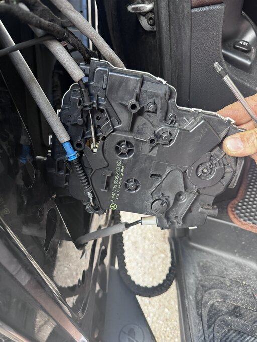

Стандартная ошибка, помощь при открывании, тот самый замок на вашем фото. Изнашиваются щетки на моторчика который с левой стороны, срабатывает защита по току. Если экономить, то искать донора, чистка помогает на неделю.

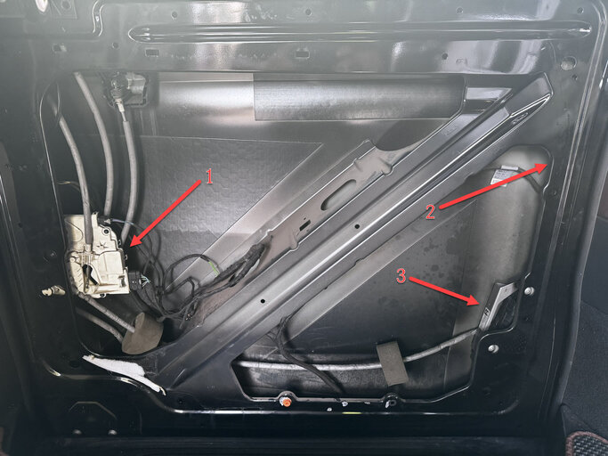

Замок номер 1.
3 это доводчик закрывания, он не причем.

Что такое "гусеница"? Какой номер на картинке?
гусеница - это то, где провода к двери подходят - в пороге. там часто бывают проблемы с проводами.
Так он поменял не тот замок
A4477301002 это на его фото позиция 2. А помощь при открывании это позиция 1, A4477300535. Тот про который он завел речь с самого начала.
Попробуйте перекинуть левый с правым, они одинаковые. Главное в тросах не запутаться. Донора если будете ставить, проверьте полярность моторчика, трос не в ту сторону будет тянуть, дверь раком встанет.
Если есть моторы от лючков бензобака W166, можно заколхозить, надо только аккуратно перепрессовать червяка. Но нужно обязательно полярность проверить, это можно активацией сделать, в какую сторону трос помощи открывания пойдет.
Самое позорное, то что новые замки иногда меньше полгода ходили.
