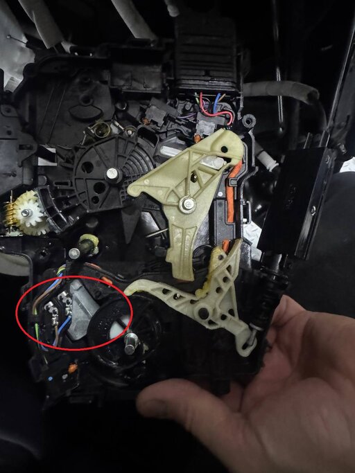

Здравствуйте, сразу скажу, проблема уже решена, тему пишу, если вдруг у кого-то будет тоже самое. Приехал вито 2025 года с жалобой на неадекватную работу боковой сдвижной двери, выяснили что трос который открывает замки - всегда натянут, замки не могут защелкнуться, сняли пластиковый блок, разобрали увидели заклинивший моторчик отвечающий за автоматическое открытие двери - на фото обведен красным. Моторчик благополучно купили, поставили, поведение изменилось, дверь один раз закрывается, а дальше в крайних положениях пишет, что обнаружено защемление. При ближайшем рассмотрении выяснилось, что при нажатии на кнопку СНАЧАЛА дверь пытается поехать, упирается, а только потом отщелкивается замок. По итогу у моторчика оказалась другая полярность...
На моторчике никакого концевика нет, энкодера тоже, отслеживает крайние положения он видимо по высокому токопотреблению.

Да, моторчик куплен на авито по запросу парт номера основного блока, судя по всему проблема частая с этими дверьми. Там есть различные вариации шага червяка самого, как понял из всего три вида.

На момент, когда приехал клиент, дверь перестала закрываться совсем, как раз этот моторчик сгорел в положении натянутых тросов замков. Моторчик достали, от руки он не крутился, ради интереса провернули якорь, но по звуку там щетки уже высыпались. Во всей этой истории интересно то, что на моторчике нет никакого энкодера/концевика
