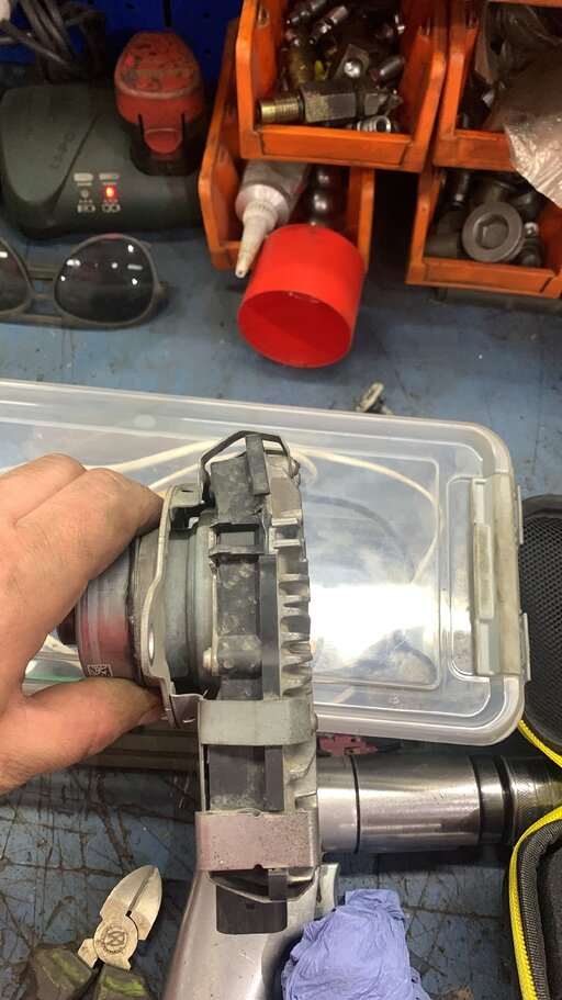

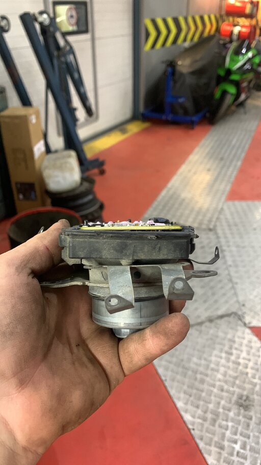

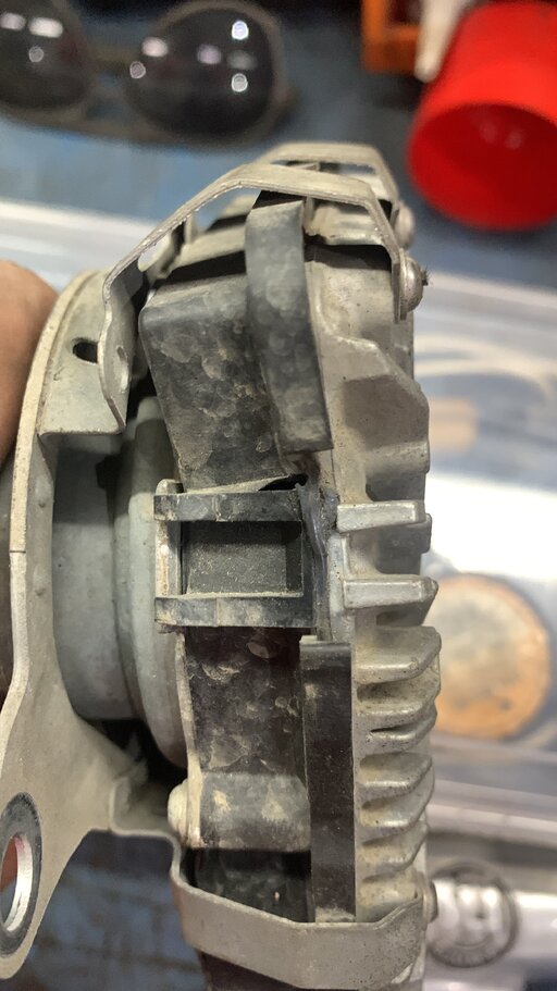

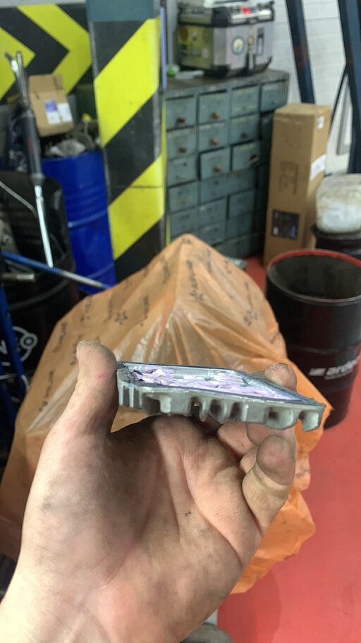

К вечеру добрался до машины, решил как ты сказал залезть, повертеть, покрутить. Снял и так и не понял как и обо что его сверху ударило/зажало. Не буду раньше времени говорить, что именно это причина, но блок был ударенный. Визуально сухо, в общем то как и разьем, на плате ничего не нашел, но она была прижата металлической крышкой и могло где то что то коротнуть.. ждём блок на подмену.

ну, вот и причина...
Послезавтра напишу, как поправилось. Блин и главное вверх ногами, именно этот угол тока с зеркалом можно было увидеть или снять.. во круг ни царапины ни вмятины чтоб подумать..
