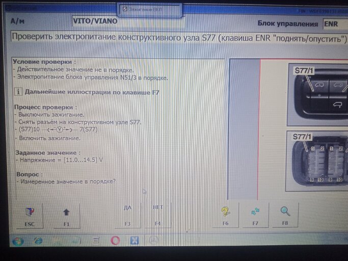

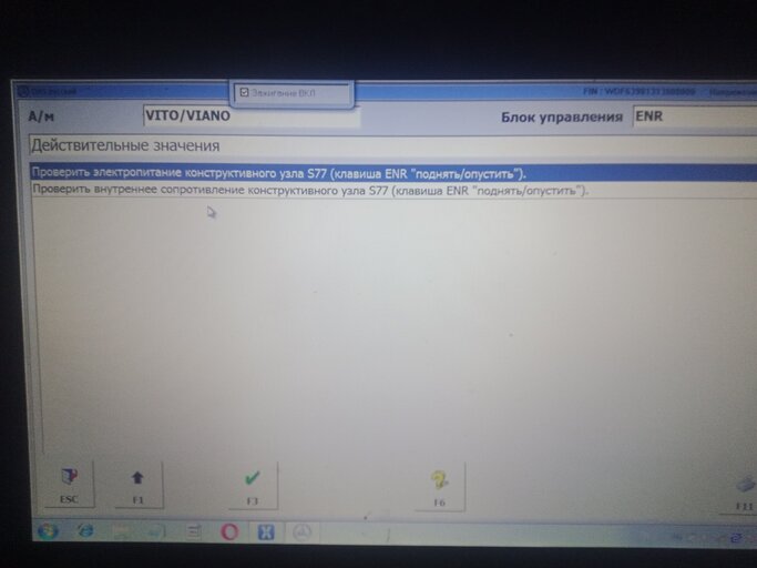

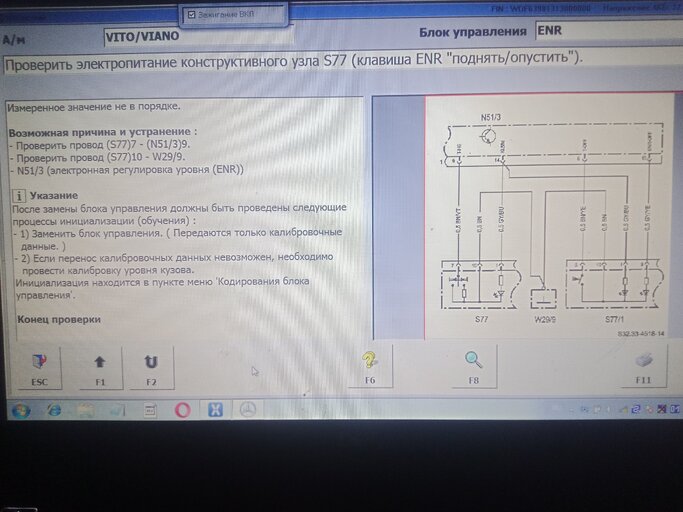

Приветствую .Подскажите.Блок A6394460217 ENR.Нет реакции на кнопки (поднять опустить).По стару ,нет питания с блока на кнопки (8 вольт в место 12).Стар просит заменить блок.Поддаеться ремонту?
мерял-то где? 8) мне пофигу что там за надписи - вам вопросы задают не просто так, а потому, что вы не проверили ничего... или что-то не там и не полностью.

Вроде все показал ,что делал?Написал ,что 8в в место 12в.Что не так?

похоже, были сделаны измерения от контроллера до кнопочного блока, a прежде всего необходимо проверить подача питания, включая е минуса/земли к N51/3
