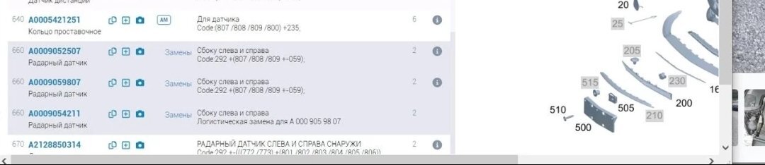

Продавцы уверяют что подойдут , и в качестве доказательства скинули скриншот
я выше написал как обычно замены работают. Если новый замена старого на картинке, то старый не замена новому. Там не указано, что они опционально оба, и оба имели разный Хард.
Но можешь проверить
Скрин с твоим вином попроси. А не с другой машиной, где и старое и новое ставится.
