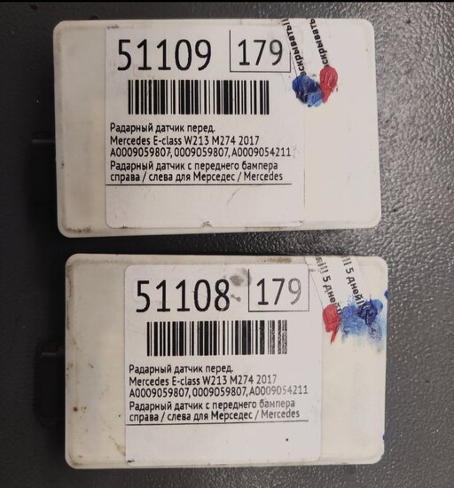

так ты у продавцов просил скрин с твоей машиной, где указано , что оба подходят? откуда у них тот скрин? с какой машины?
Они прислали переписку с клиентом , которому нужны были такие же датчики 4211, они ему продали 9807 и человек отписаться что получилось закодировать и все работает

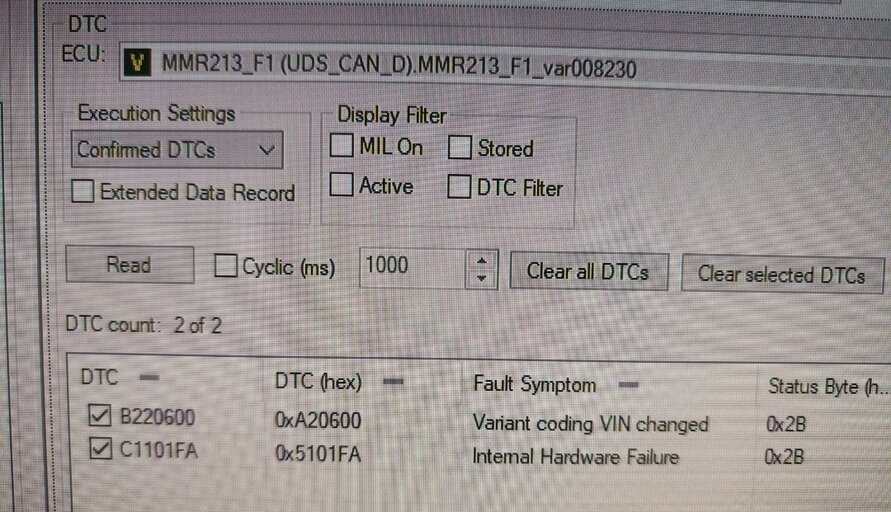

Пришли датчики 0009059807 , установил, ошибка B220600 (несоответствие идент номера) , больше ошибок нет, проверить на ходу не могу , машина без переднего бампера
ZB 0009059807
HW 0009010605
SW 0009024936 вариант блока MMR213_F1_var008211

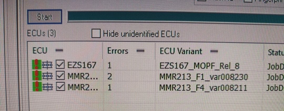

залил флешь 0009021048 (который с датчика 4211) вариант блока изменился на более свежий var_008230, но появилась еще одна ошибка C1101FA (internal hardware failure)

Сегодня установили бампер с датчиками, закодировал и запустил их на старом софте , все работает штатно
Был приятно удивлен
Вывод-решение: РАДАРНЫЕ ДАТЧИКИ С РЕСТАЙЛИНГА С НОМЕРОМ 0009054211 ВЗАИМОЗАМЕНЯЕМЫ С РАДАРНЫМИ ДАТЧИКАМИ С ДОРЕСТАЙЛИНГА С НОМЕРОМ 0009059807
