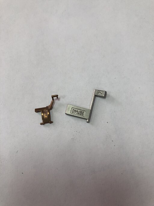

Встречал кто на 169ый замок качалку, которая нажимает микрик внутри при вставлении ключа? | benzpro
романофф
блестящий...
Там такой флажок есть, с одной стороны нажимает кнопку,с другой стороны - его нажимает секция поворотной части замка, которая выдвигается при вставлении ключа. эта-же часть скользит по всей поверхности при повороте ключа.
как следствие - из-за грязи оно стёрлось. и перестало делать достаточный рычаг нажатия.
сделано из силумина -подогнуть не вариант. напаять -хватит не на долго. если только наварить и обточить.
вдруг есть ремонтные? 8)
Они разные. И таких нету в 203-209-211-639. Так что только со 169го замка.
Сами замки дешевые, на авито от полторашки с ключом.
Просмотреть вложение 14811
делал такой просверлил дырочку и туда клёпочку потом обточил и всё работает
