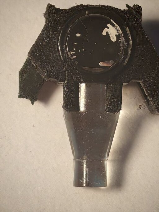

Интересный дефект ключа (fbs3, из последних) - не видится в замке, при шатании - видится. | benzpro
романофф
блестящий...
не видится в замке, при шатании - видится. проблема конкретно ключа, не замка. другие ключи в порядке. (родные, неродные, оригинальные другие)
ради эксперимента перепаял ик-модуль на ключе (взял с синего ключа, там такое-же) - не помогло.
линза на ключе чуть потёрта, но не криминально. грязи на самом замке тоже не видно.
в программаторе читается моментально.
чуть наклонил в сторону лед модуль в ключе - читается регулярно.
вопрос - чё за хрень, откуда у неё ноги растут. не ясно. ИК мигает, значит что-то с приёмом в ключе. если учитывать, что брался фактически нулячий модуль с синего ключа, то деградацию его можно исключить.
так-же подкинул катушку и конденсатор входной. результат был только со сдвигом модуля.
с похожим дефектом на другом замке ранее переставлял ик-модуль в самом замке - это не дало результата.
ещё раз коротко
  1. проблема КОНКРЕТНО КЛЮЧА - проверено ДРУГИМИ ключами.
  2. в программаторе КЛЮЧ читается БЕЗ МАНИПУЛЯЦИЙ
  3. линза на ключе потёрта, но чистая. и внутри и снаружи.
  4. до перепайки ик модуля ПОМОГАЛ НАКЛОН КЛЮЧА
  5. после перепайки ИК модуля ПОД УГЛОМ - срабатывает без наклона.
  6. ИК мигает в ключе.
т.е. никакие перекатки процессора тут по логике не должны никак влиять, так как если-бы проблема была в пайке процессора, то дефект проявлялся-бы так-же в программаторе, а наклон ключа в сборе - никак не влияет на перегиб платы что-бы предположить её мини-деформации.

Прям с таким нет, предположил просто, возможно со смещением ключа происходит давление на плату.
понял, получается на плате если сместить ИК передатчик в сторону и так оставить все норм работает и замок его воспринимает без шевелений. Может в другом корпусе собрать?
ну, хорошо. что с корпусом-то вдруг стало?

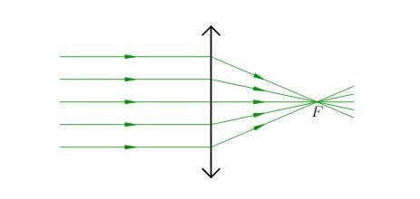

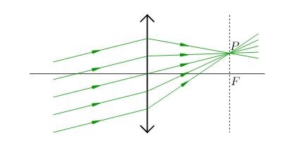

Может термо деформация линзы, ( в жару под солнцем полежали…) изменяя наклон ключа, меняется угол атаки на ИК приемник. Может посветить сквозь линзу лазерной указкой и посмотреть как ведет себя луч.
