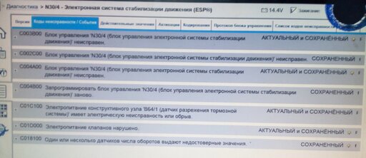

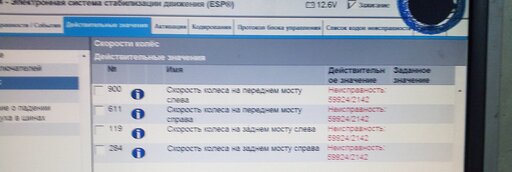

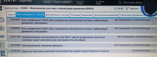

Авто попало в дтп, оторвало левое колесо, оторвало датчик абс, простояло пол года на стоянке. Видимых повреждений нет(вскрыл на половину корпус, внутри всё сухо и ничего подозрительного), все питающие напряжения проверены контролькой и мультиметром. на не заведёном авто (напряжения по ксентри от 12 до 13 вольт) ни ксентри ни видиамо 40202 блок не видят. При заведёном авто блок становится виден. Пробовал ставить на 212 2015г ситуация такая же. Прошил по ошибке на 2469027202_001 теперь ругается на калибровки (это мелочь) но все ошибки остались и поведение блока прежнее. на диагностике все датчики скорости показывают красным 65 555 км в.ч При движение скорость не показывает и вываливает все ошибки по абс и есп. Всю голову сломал, помогите куда копать дальше.:(
Ведиамо выдаёт после стирания ошибок Elektronisches Steuergeraet (ECU) defekt (Hydraulisches Enable-Signal wird nicht ein- oder abgeschaltet).C003B00
Elektronisches Steuergeraet (ECU) defekt (Interne Hardwareueberwachung von einem der ASICs hat einen Fehler erkannt). C004A00
Spannungsversorgung (Elektronisches Steuergeraet (ECU)-Vakuumsensor): Die Spannungsversorgung Vakuumsensor (U5V_EXT) hat einen Kurzschluss nach Masse oder Plus. C01C100

Error of ECU:ESP9MFA
Number of errors:4
ErrorDTCMilStoredActive
Elektronisches Steuergeraet (ECU) defekt (Serial processing interface-Initialisierungstest von den ASICs fehlerhaft).C002C00onyesyes
Elektronisches Steuergeraet (ECU) defekt (Interne Hardwareueberwachung von einem der ASICs hat einen Fehler erkannt).C004A00onyesno
Elektronisches Steuergeraet (ECU) defekt (ASIC oder Microcontroller: Hardwarekomponenten werden von der Software nicht unterstuetzt).C004B00onyesyes
Ventilrelais: Die Ventilspannung (UVR) oder der Ausgangswert (Qx) vom Ventiltreiber hat einen Kurzschluss nach Masse.C01D000onyesyes

блок не впускает в диагностику при движении. поэтому если у него идут данные недостоверные с колёс - может считать как движение и не входить.

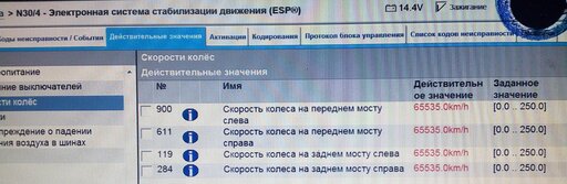

занимайся датчиками. 65535 - это отсутствие сигналов с дачтиков.
Левый передний повреждённый датчик отремонтировал(восстановил проводку) и установил на правую сторону. Завтра попробую переставить с 212 датчик и посмотреть что там покажет . Вопрос: Если отсоединить датчик то на диагностике должно показать обрыв и остальные датчики должны показать 0км. ?
Проверил питание датчиков, вместо 12в на 1ноге разьёма датчика везде 0в. Кто нибудь ремонтировал блок абс, подскажите любую информацию

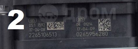

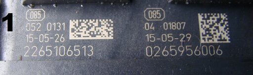

судя по картинкам блок сдох. ищи на помойке похожий с номерами. номера epc тебе не дадут ничего - все маркировки на этих блоках с каталогами с завода не бьются.
потом со своего кодинг подсмотришь с прошивкой.
такой есть в продаже A0094316412(внешне один в один)
Похожий искать по виду электронной части ? общий вид что бы был один в один ? материал корпуса ? Можно про номера разьяснить не много, сверху есть номер 0 265 255 631(он может помочь в подборе?)
