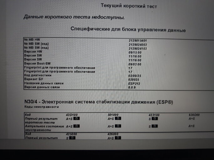

Добрый день. Прошу помощи может у кого было. Авто w212048 старый блок есп жалуется на питание клапанов. Поставили блок с разборки номера софтом совпадают кодировки перенёс . Но не переключает с паркинга блок ism не видет нажатой педали тормоза. На старом блоке всё переключается нажатие педали тормоза блок ism видит.
На блоке с разборки в действительных значениях отображается нажатие педали, задние стоп сигналы загораются , но блок ism не видит что педаль нажата. При этом на дисплее комбинации приборов сообщение для переключения передач нажмите педаль тормоза.
Оговорюсь блок уже с разборки второй с первым блоком было тоже самое подумали что блок кривой и заказали ещё один. С первым блоком делали онлайн ввод в эксплуатацию - результата нет.

Вот номера софтов
Датчик разряжения работает исправно.

Ошибок в блоке нет. Блок вместе с гидравликой менялся . Тормоза не прокачены. Но старый блок без гидравлической части переключает коробку если его просто к разъёму подсоединить
