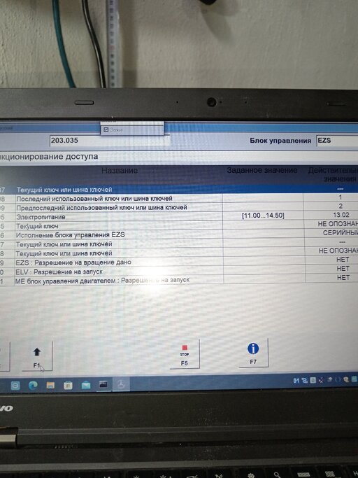

Заказали комплект с Дубая замок, защелка, ключ. На столе также не принимает. В лайв дата

в дасе проверка. ведомый тест системы авторизации.
начинай с новым комплектом с начала.

Не нужно было ни чего ждать, нужно было отправить замок, защелку и ключ от автомобиля человеку в "теме" - делов там на пару часов с перекурами. С чужим комплектом (замок, защелка, ключ) автомобиль не запустите - не даст моторный. Придется подвязывать моторник, комбинацию приборов, SRS....
