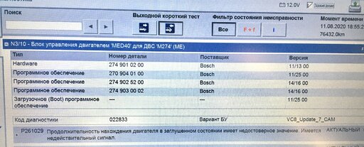

Так же в памяти блока двс начала появляться ошибка. Иногда по ней горит чек. Может это как-то связано с обнулением После сброса. Фото прикрепил.
