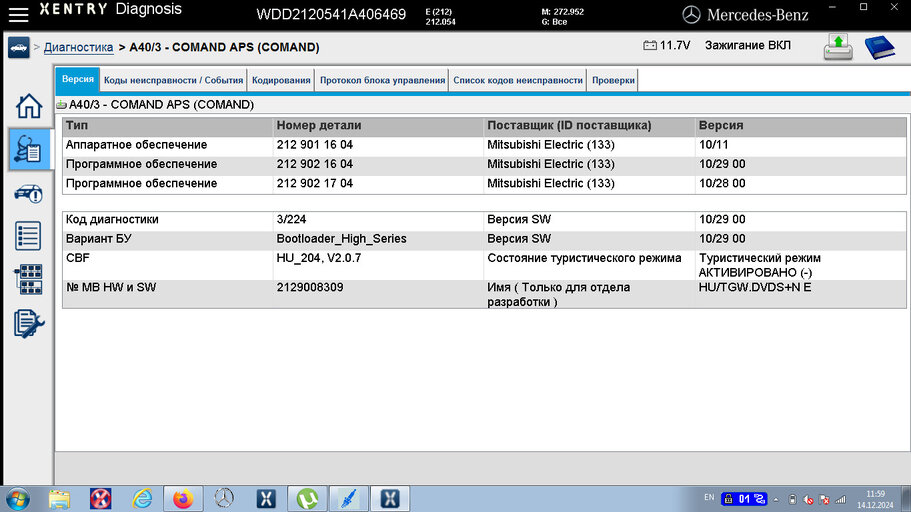

Ситуация такая, хозя говорит в одно утро завожу тачку. И выскиквает н аэкране просьба обновить софт.
Приехал, захожу компом - говорит надо сделать ввод в эксплуатацию
A40/3 - COMAND APS (COMAND) --
Тип
Аппаратное обеспечение
Программное обеспечение
Код диагностики
Вариант БУ
№ MB HW и SW
Номер детали
212 901 16 04
212 902 16 04
212 902 17 04
3/224
Bootloader_High_Series
2129008309
Поставщик ( ID поставщика )
Mitsubishi Electric ( 133 )
Версия SW
Версия SW
Имя ( Только для отдела разработки )
Версия
10/11
10/29 00
10/28 00
10/29 00
NO_VALUE
HU/TGW.DVDS+N E
кто сталкивался с таким?
какой номер диска телематики ему всунуть надо?
ксюха не подсказала - написала просто вставьте диск Телематик
212 902 16 04
212 902 17 04

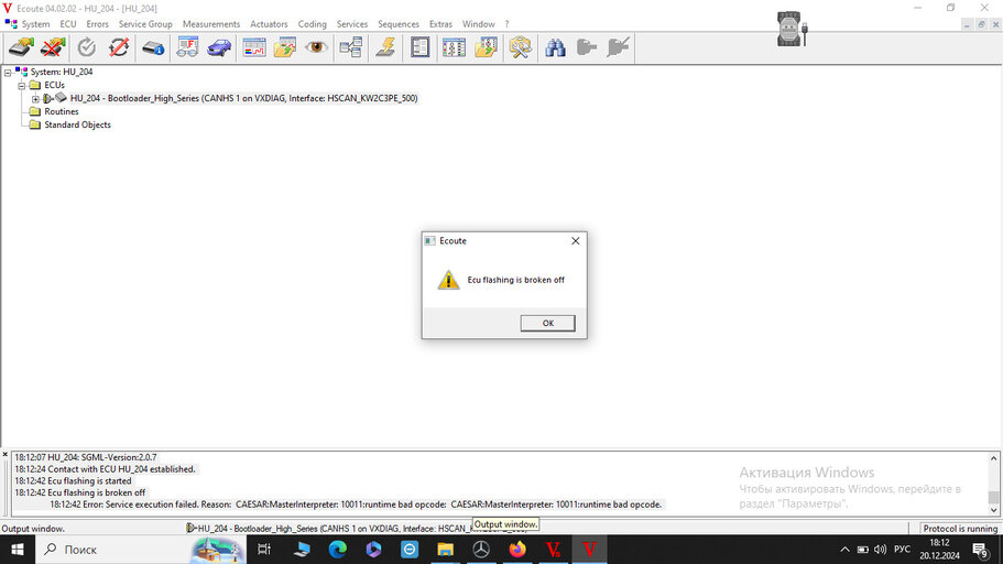

вот эти два номера cff я скачал - но по объему они подозритеьлно малые (4,2 кб) - думаю будут запрашивать диск в дисководе
2128271900-0001
Если в ecoute будете обновлять, то cff 2129023104_001 и 2129024205_001 будут нужны.
