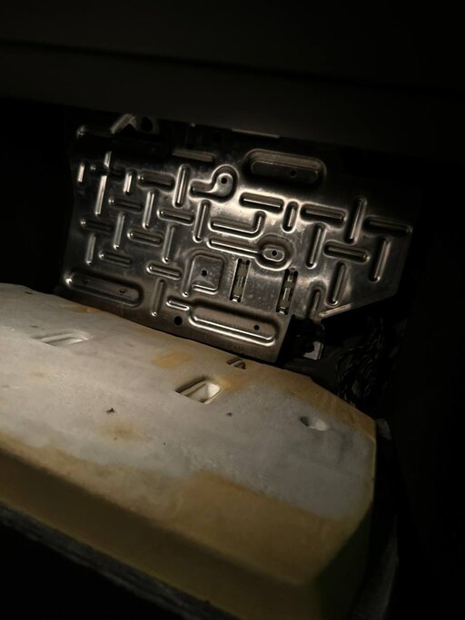

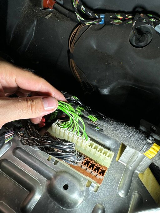

Подскажите Где находится зеленая CAN шина (мотора и коробки) на Мерседес S w221?
Нужно к разъему подключиться напрямую для зашивки блока коробки.
Под передним левым сидением, добраться сзади можно, отодвинув сидение вперёд и сняв воздуховод вентиляции задних пассажиров в ноги
Вообщем вот инфа
Находится под ногами спереди переднего пассажира за металлической пластиной пола.
Зеленые провода кан шины 500 силовой для коробки и мотора. Пин 2 Can H, пин 1 Can L.
Через него обнулял и прошивал блок АКПП.
это моторная шина....
в коробку идёт синий-синей-белый, под сиденьем водителя - PT_CAN
можно и через них нулить и через PT_CAN- не имеет значения.
PT_CAN идёт из моторного блока в коробку , ISM и насос
