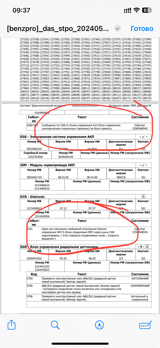

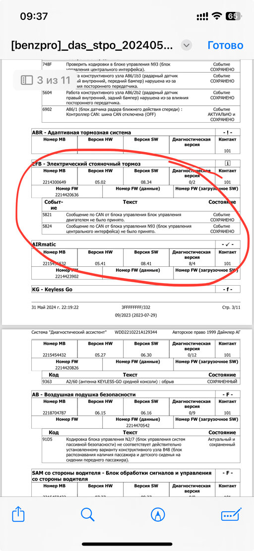

Куча ошибок can шины w221
У него на входном коротком тесте в блоке ABR сообщения о не принятых сообщениях от моторного, EGS и ISM. А в выходном тесте ABR отсутствует. Возможно отвал ABR. Но в любом случае с такими протоколами будет куча информации на приборке...

ABR всегда отсутствует? Радарные датчики отдернуть да проверить все еще раз, Машина - букет целый..

На счет ABR вопрос интересный. Реально в последнее время он лежит. Хотя раньше такого не было. Действительно что мог полностью отрыгнуть...
Фару левую отсоединить можно для начала, была такая история на 221
Фару отключить - и? фейерверк должен произойти? Вот абсолютно не понятно причем тут фара....
Через пару дней доберусь до машины своей, сделаю ненормально все тесты и выкину инфу. Там уже все посмотрим. Пока нет возможности, 3тий месяц без выходных. Езжу так... В перерыве от покупателей скидываю все что успел считать
