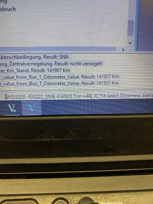

в замке есть пробег

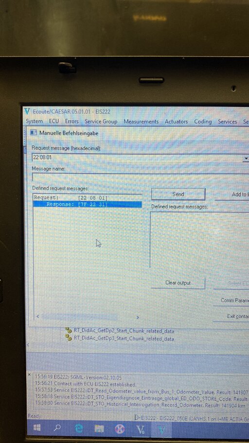

руками 22 08 01
Что это такое? Какая то ошибка?

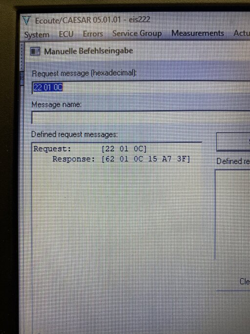

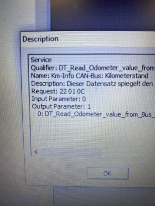

А вот другие команды дают пробег, но это можно и в DT посмотреть!?
Например вот!
