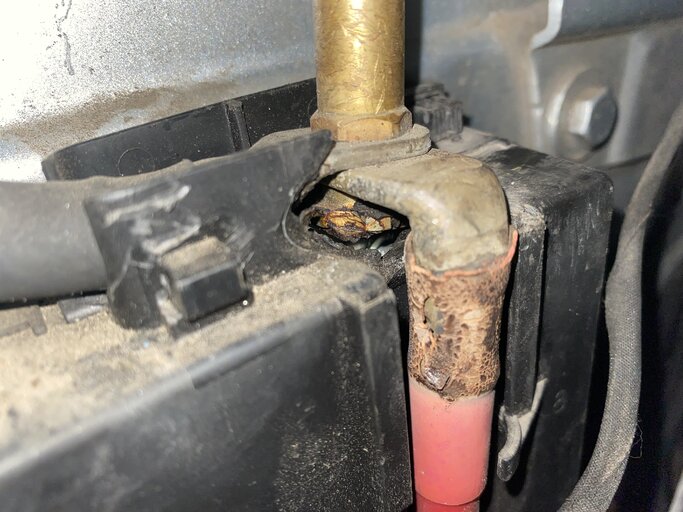

с момента покупки авто часто щелкал с утра стартер и не крутил. после нескольких щелчков уверенно крутил и заводился. далее был свап на 642LS как на 166. после этого началась быстрая разрядка акб. но возможно она и была до свапа но не так явно. уже не помню. акб менялся на новый. стартер менялся с мотором. на данный момент зарядки хватает на 24 часа примерно. потом не заведется. и сильно греется клемма под капотом при заведенном. оплавилась.
может есть у кого мысли?

это косяк завода -неправильно обжат наконечник -нужно новый обжимать гтдравликой и менять блок

Замени блок и очисть клемму. Потом затяни. С разрядом не связано. Греется из-за плохого контакта.

Тоже грелась плюсовая клемма под капотом!в итоге за день раз 15 скидывал минусовую клемму с аккамулятора! Чтобы проверить всё по очередно! В итоге машина вообще отказалась заводиться! Даже стартер не щелкает!акум в норме!грешил на стартер, снял его!но он вращается, и втягивающее работает
ну, так она греется из-за плохого контакта и большого тока зарядки акб ОТ ГЕНЕРАТОРА.
в результате ты ездил НА АККУМУЛЯТОРЕ, чем его и высадил.
