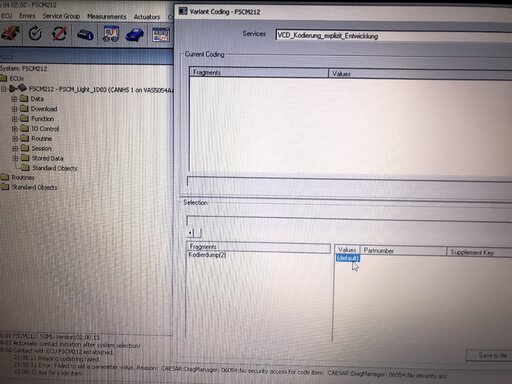

Добрый день. Вчера столкнулся с такой проблемой, нет доступа к разделу кодировок Kodierung_explizit_Entwicklung в блоке FSCM212. Ошибка 06054 No security acces foe code item. В разделах блока посмотрел (может конечно не туда смотрел) не увидел чего то похожего на разблокировку доступа. Подскажите в какую сторону смотреть? или какой способ разблокировки?
Вот если по теме.
В ручную команду дай
Командую ей «подключись»... не хочет... команды какие должны быть? Так же как на в теме про амг? Я думаю что другие. Про fscm нигде ничего не нашёл
F12. Пишешь 27 01, дает seed, считаешь его и 27 02 хх хх хх хх, где хх - ключ.
Блок открыт. Если он залочен у тебя.
