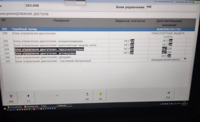

Забрал обнуленный эбу в который заранее вшили мой вин и кодировки
Осталось только привязать через санкционирование доступа
Делал сам - DAS 07.2016 + OpenPort 2.0
В процессе выскочила ошибка - коммуникационна ошибка 8.700.2023 - связь с блоком управления была прервана
ну и тд - выкл-вкл зажигание - DAS немного подумал и - появился запуск
Завел прогрел
ЭБУ
Прсонализирован НЕТ
Активирован НЕТ
И в сохраненных ошибка появилсь ошибка связи по CAN
Вопрос - проблема со связью из-за OpenPort 2.0? Драйвер? DAS?
Так ездить до сервиса можно?
На сервисе оригинальным старом попробую Санкционировать доступ заново
Это лечится?

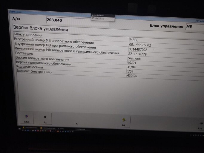

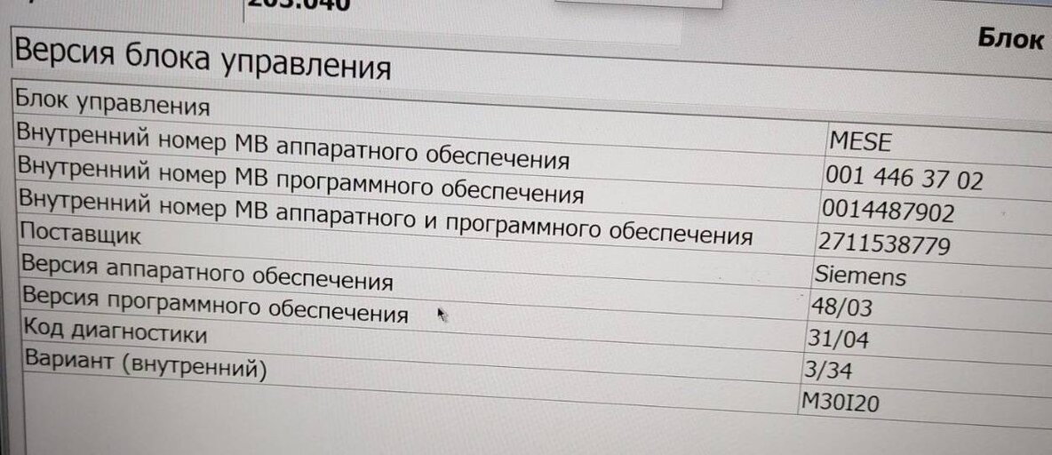

фотки версий ЭБУ
Аппаратное обеспечение 001 446 37 02 - старый (с ним лямбды ересь кажут полнейшую и он обогащает смесь независимо от их показаний)
001 446 69 02 - новый - с ним все ровно по лямбдам, кроме привязки проблем пока нет

Активирован НЕТ
Попробуй.
Вы реально думаете, что те, кто занимается нулением, привязкой - каждый день это делают адаптерами за полтора косаря и собирают статистику проблем и ошибок???
Доехать можете.
