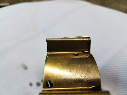

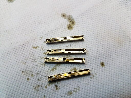

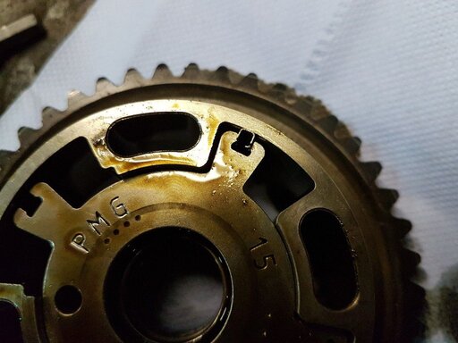

я не хочу всю методику на всеобщее обозрение выкладывать, но дефектовать можно, вот фото звезды которая не стучала но приговорил ее с помощью как раз этих данных, кстати и активации она великолепно проходила

Это вопрос как проявлялся? Спустя где то 40тк после замены цепи начало выбивать ошибку по положению распредвала, когда приезжал распредвалы стоят идеально, активации отрабатывают
Если вопрос что конкретно в звезде сломано, то уплотнительные вставки, из за которых давления масла не всегда хватало на правильную работу
