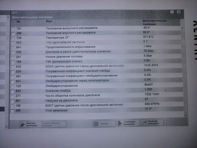

Симтомы:
-в фазе прогрева в определенный момент мотор подтряхивает
-на прогретом а\м если а\м стоит на месте и плавно набирать обороты, то начиная с 1400 до 2500 оборотов мотор подтряхивает
Ошибок нет.
-адаптации в нижнем диапазоне частичных нагрузок -25%
-при повышении оборотов от 1400 начинается регулировка распредвалов и сразу начинает расти давление в коллекторе 310-330 до 500 -600, лямбда начинает видеть богатую смесь и начинает обеднять, мотор колбасит, счетчик неисправностей по всем цилиндрам начинает считать пропуски, но ошибки не прописывает.
-если отрубить регулировку распредвалов, т.е. они все время стоят в базе, то никаких симптомов нет, давление в коллекторе постоянное 310-330 во всем диапазоне оборотов 1400-2500 и лямбдарегулирование ок.

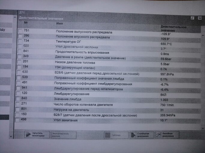

- при сравнении с тестовым исправным а\м, проверял на еще 2-х машинах, бросается в глаза, что на неисправной машине каждый распредвал доворачивает на 6 – 9 градусов больше чем на тестовых .

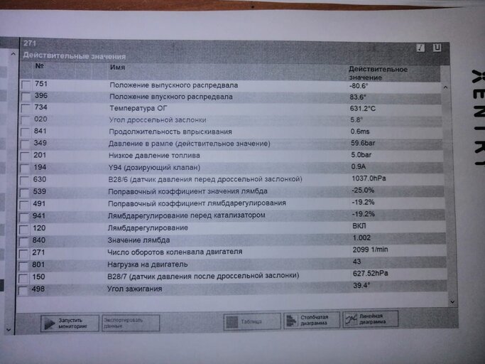

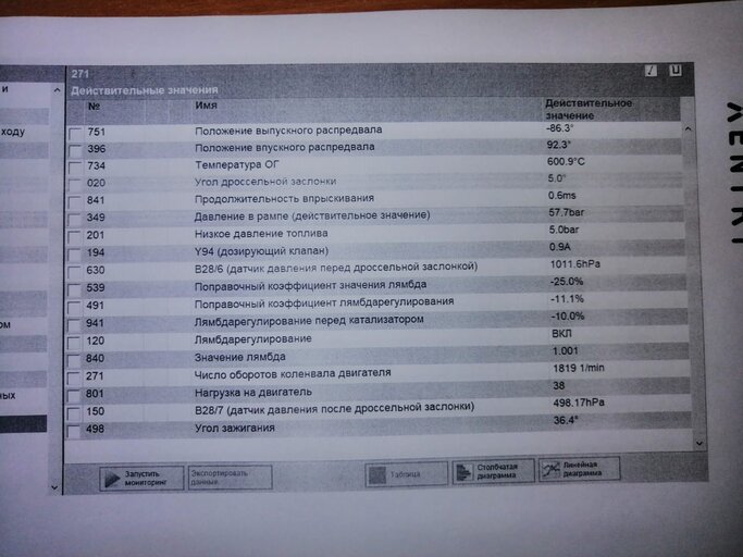

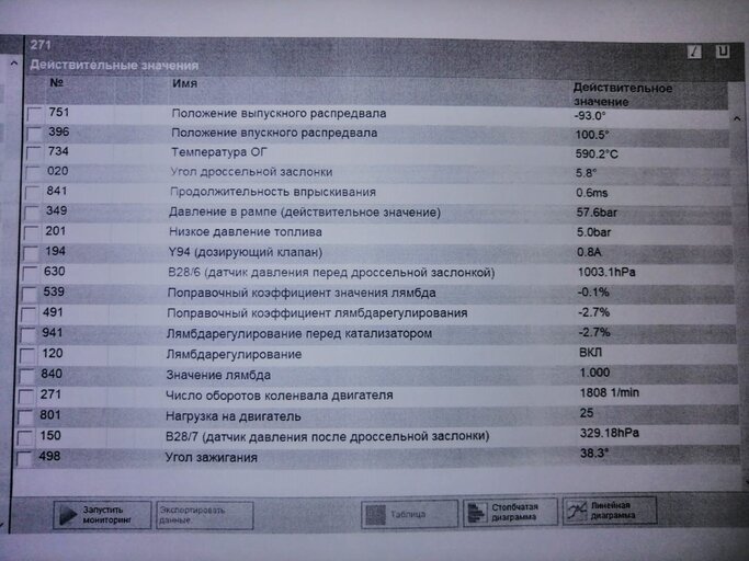

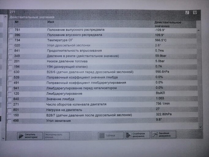

проблемная машина фото 1.1 по 1.4

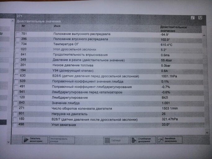

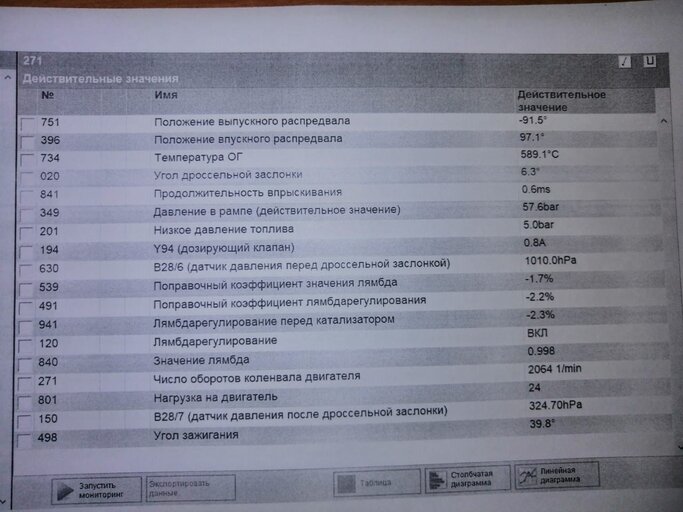

рабочая машина фото 2.1 по 2.4
добавлю что на второй рабочей машине показания по валам в зависимости от оборотов двигателя практически градус в градус
