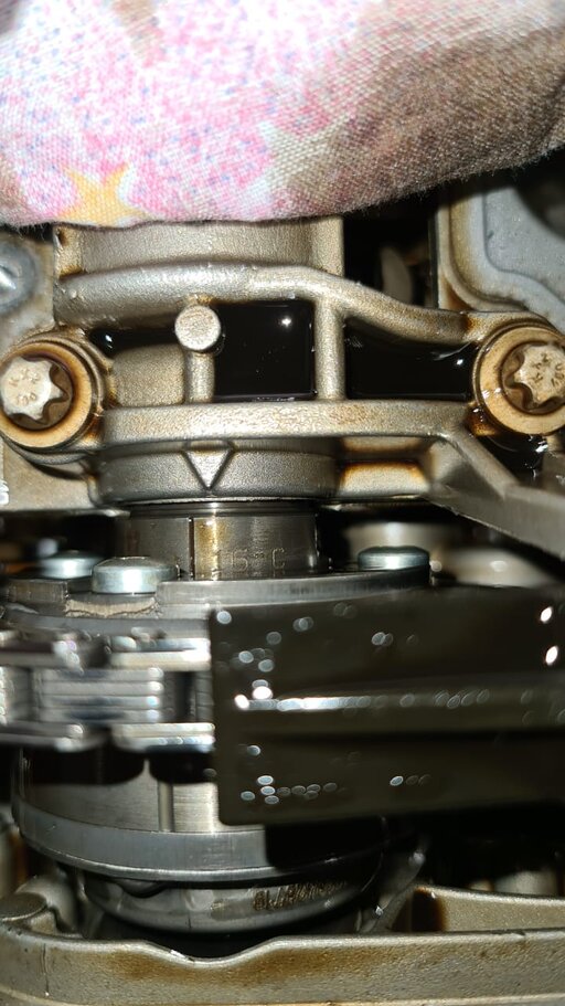

W204 2010 год Двигатель м271.860 После длительной работы на хх или после относительно долгой поездки на хх мотор начинает работать неравномерно. Начинается резко, даже если авто работает на хх и педаль не трогать. При этом пропусков зажигания нет ни в одном цилиндре. Читал "автокомом". Звезды валов стоят новые, неоригинал. Метки все четко, не считая метки выпускного вала, но там разбежность около 1-2мм. Впуск и колено все четко. По ошибкам после начала неравномерной работы выбрасывает "богатую смесь". Чтобы довести двигатель до такого состояния на холостом ходу молотить надо минут 40. Когда первый раз подключился к авто висела ошибка разсинхронизации валов. Давность ее была неизвестна, я ее вытер и начал проводить "испытание". На разъемах рвалов масла нет. Вот весь вечер читал форум, завтра посмотрю разъем лямбды и ЭБУ. Может кто сталкивался, на что еще обратить внимание?
