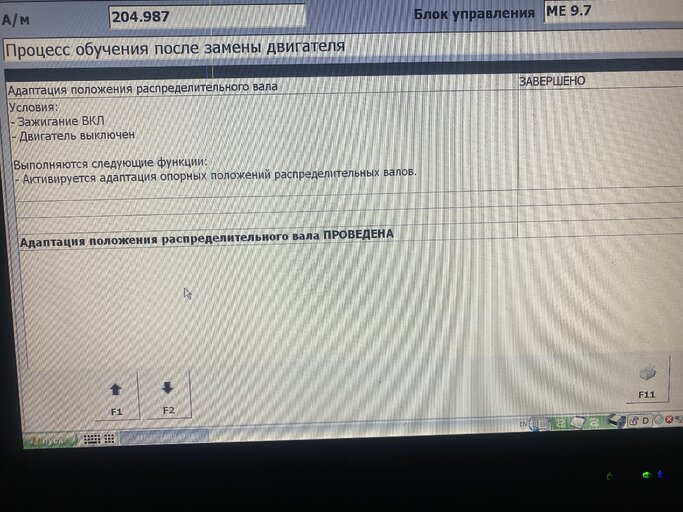

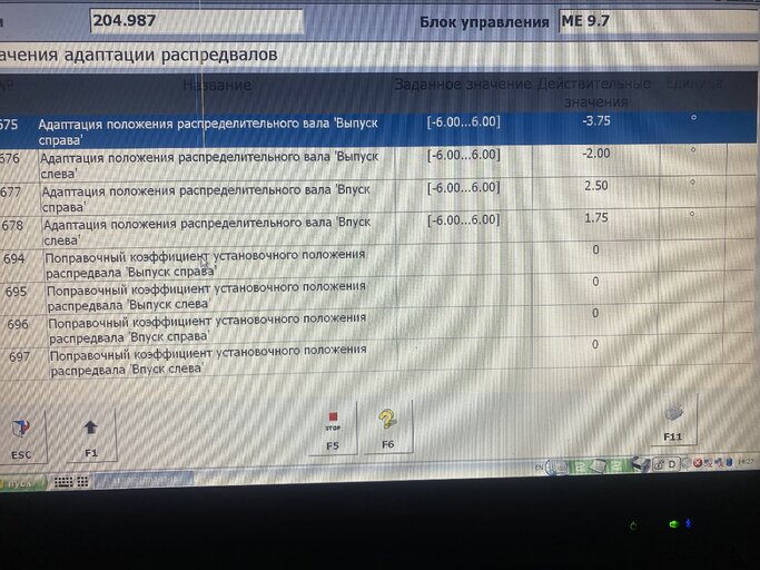

Всем привет! Приехало авто x204 с мотором м272 3.5, проблема с ЭБУ( в хаотичном порядке включался венитилятор и авто не запускалось). Мною было клонированно ЭБУ. Авто запустился и появилась ошибка по постоянной регулировке впускного вала 1 ряда в поздно( на старом боке этой ошибки не было) авто была шита, так как катков нет, пытался провести адаптацию распредвалов, не выходит прерывается по тайменгу, попробовал обновить софт предложенный Das, вывалились ошибки по задним лямбдам а адаптация так и не проходит! В механику пока не лез, оставил на завтра.( мотор сухой и авто ухоженно) Не понимаю почему эта ошибка появилась после замены ЭБУ и почему не проходит адаптация. Спасибо за ответ.

Цепь конечно тогда менял орига. Сегодня заменил цепь методом протяжки, башмак натяжителя. завтра дособеру и попробую) фазы в рабочем состоянии( конечно видно что работали) как и все остальное.
