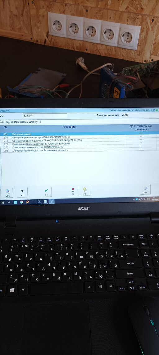

Подключил на столе, санкционирование не считывается все так же как и на машине, по этому искать фильтры пробега другие допы не стал

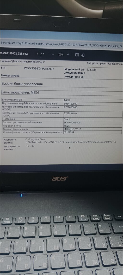

(по фулу: ктаг ? версии точно такие как на фото?, и протцеду обнуления нужно будет провести перед записью?)

А так: если Вы льете фулл - вы получаете чужой блок, соответственно для привязывания к машине его надо обнулить (через дамп еепрома или потом по диагностике (если есть чем)).
