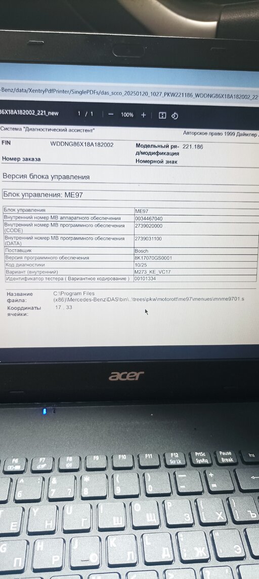

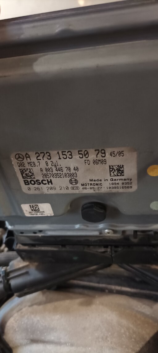

Тоже столкнулся с этой проблемой, после глубокого разряда аккумуляторов, при попытке зайти в санкционирование доступа зависает на время и потом везде прочерки, пробовал через DAS и лаунч тоже самое, при этом остальные параметры видно, бензонасос срабатывает, заслонка на педаль реагирует, ошибки читаются. Вам помогло комьюнити, не могли бы Вы выручить с дампом eeprom.
у меня машина другая была, двигатель и номер блока тоже другой. Вам ничего не даст мой дамп.
заресетить и попробовать перепривязать заново, дамп зачем. обнуление по другому тут работает.
проблема может быть не в моторнике, или моторник это следствие. то, что не отдаёт статус - значит, что он рассинхронизирован или идёт какая-то синхронизация fbs. нужно подключать на столе и на столе без машины смотреть эти статусы.
если они отдаются нормально, то нулить и вязать заново. так-же проблема может быть в левых автозапусках, фильтрах пробега , ключе.

Чужой еепром вам не поможет. Шифрование еепром зависит от проца, поэтому можно лить только фулл.
Можно и родной еепром поправить. Положи куда-нибудь и дай ссылку.
На столе хватит моторного, сразу увидит DAS все данные и FVDI.
Блок вскрыт, программатор есть, родной еeprom поправить всё еще возможно ..?
