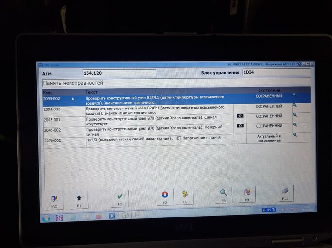

Теперь вылезла новая проблема (напоминаю, блок после воды): не видит обороты коленвала. Всё поверил - проблема в блоке, питающие напряжения есть, а импульсов не видит. Не нашел куда уходит дорожка, видимо под BGA. Буду снимать.
В первом посте фото процессоров SC667036 и SC667037, а которые ко мне блоки попадали до этого были процессоры MPC564 и MPC562. Вопрос такой, процессоры SC667 это с завода такие стоят или их уже меняли?
И второй вопрос: могу ли я этот SC поменять на MPC?
Смотрите TLE, там ноги отпадывают и КВ не видит
Колено на этих блоках идёт через делитель в проц. И уж точно ни как не влияет на вкладку санкционирование.

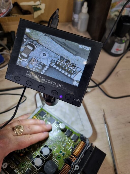

На днях делал на 642 ECU ноги отсохли и КВ прорадал
В итоге, реболл и всё заработало
