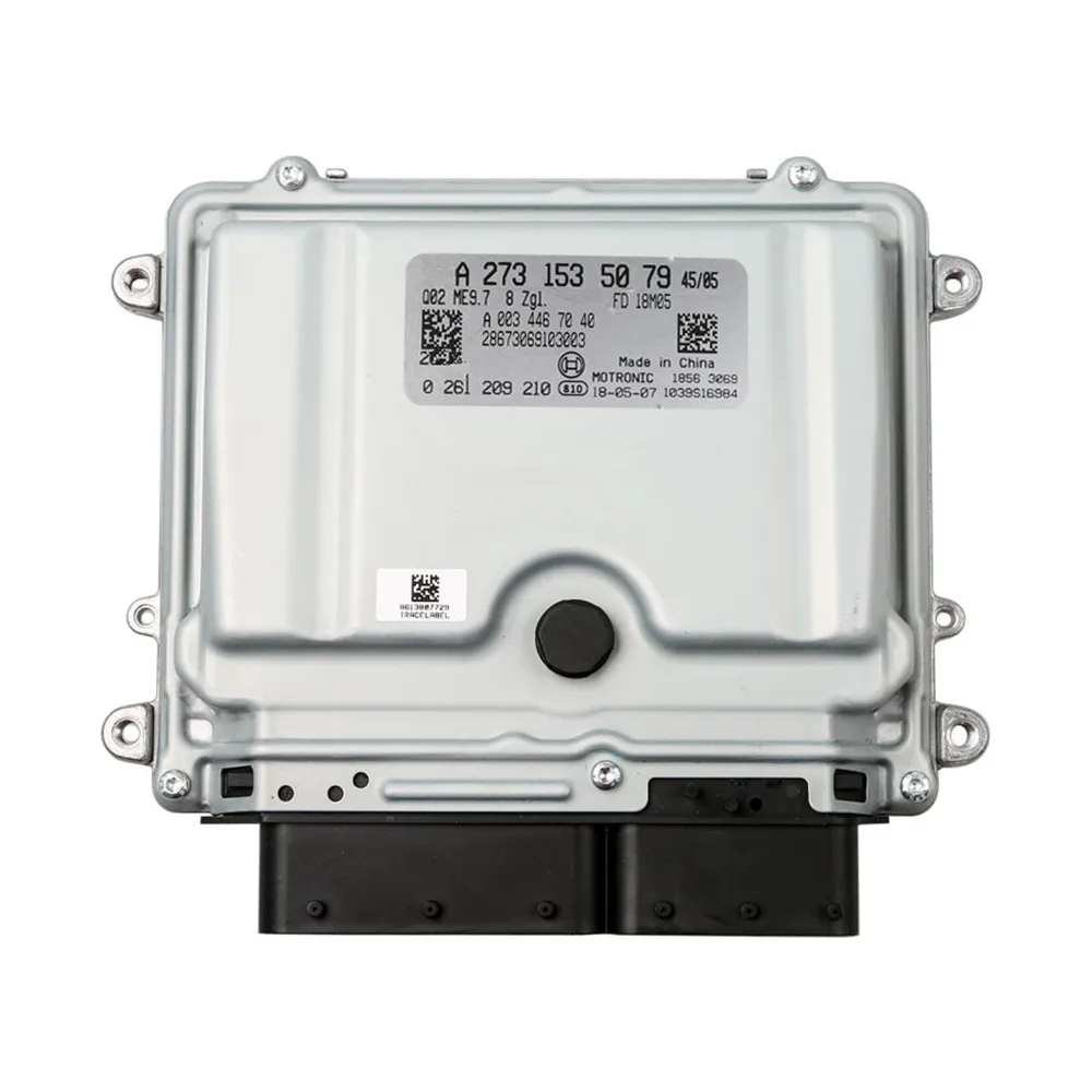

Никак не пойму, что такое китайский моторник???? Можно фото?
19 473,37 руб. 8%СКИДКА | MB ME9.7 ME 9,7 ECU Box двигатель компьютер совместим со всеми сериями 273 двигателя 4.6L 4633CC V8/5.5L5641CC V8

откройте объявления Германии и поищите бу моторник 97 от V8 в Германии. Я нешёл всего один, и с виду не очень он на сухой похож. Нет у меня желания с продавцом потом спорить что, мочему и как. Есть один рабочий от V6 но думаю даже пробовать не стоит, ни подойдет он на восмёрку. И вообще, покупка моторника уже не в тему. Здесь надо решить вопрос с тем что есть. На той неделе уехал один с таким китайским. Просто клонировали, воткнули, удалили ошибки и тачка поехала. Значит не всё фуфло что китайцы делают. На этом видимо даные вычитаные плохие были, вот и клон не получился.
Так я о том и говорю, что на вид китайский комп, как вы его называете, обычный б.у. , не совсем понятно чем это он китайский??? Тем что куплен в Китае? Или он не оригинальный сделанный на китайских комплектующих в китайских подвалах? с ним наверное так же, обнуление и привязка по диагнозе без всяких вскрытий...... в чем проблема? Зачем заниматься клонированием и получать Геморой?
судя по виду - это копия, там фотки плат без разъёмов, скорей всего копии.

Я поэтому фотки попросил от него реальные, а не ссылку на магазин, но фоток нет...... мне думается что китайцы вряд ли смогут сделать такую сложную копию при такой цене, хотя все сегодня может быть. От сюда вывод что барыжат они обычными б.у. Компами, ну может в новых корпусах только)) поэтому его проще привязать штатно конечно же за 10 минут.....
