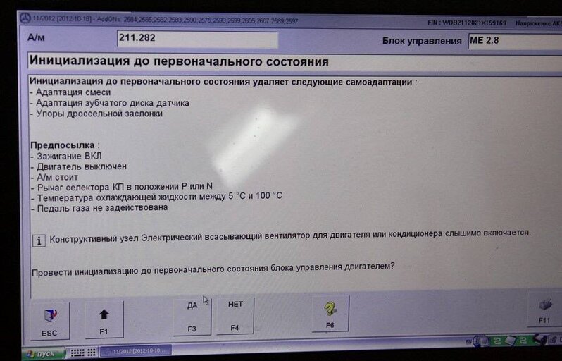

После инициализации блока мотора до первоначального состояния заслонка не хочет обучаться, в действительных значениях ОТКЛЮЧЕНИЕ аварийной подачи топлива горит ВКЛ > при нажатии на педаль газа значения 1-2 потенциометра заслонки не изменяются. В поисках решения проблемы получил ответ что «слетела прошивка блока».

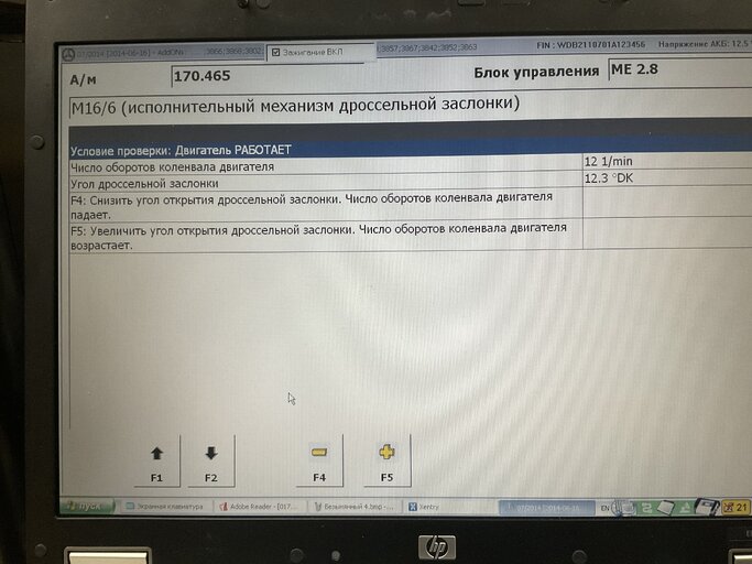

Проверка дросселя через активацию дас просит запустить двигатель, естественно двигатель схватывает и тут же глохнет
Угол открытия смотрел в действительных значениях > группа индивидуальных действительных значений
Больше не нашёл меню где можно угол посмотреть
если не заводить - активация не работает?
ещё раз попробуй послушать в течении минуты что происходит с дросселем... на некоторых моторах может в некоторых случаях попытаться руками помочь адаптации , но она должна идти в этот момент. надо случать изменение тональности жужжания.
Перед попаданием в процесс активации всплывает сообщение ЗАПУСТИТЕ двигатель, и пока его не запустишь дас не входит в это меню (это фото из симуляции)
Пытался провести эту активацию, буквально секунду и двигатель глох, угол был на 0 и не менялся

во так ещё надо выяснить что происходит...
