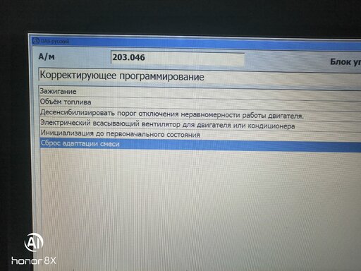

Установил версию 2018г.а вней нет кодировок блока управления и сброса адаптаций смеси, как быть?

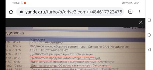

Пользуюсь с4 установлена версия 12,2020,пришла машина 2004 года, с ошибкой продувки катализатора, хотел кодировку, а в вариантом кодирования кодировок нет. Ноутбука два, на второй установил версию 2018,кодировок нет. Что бы не устанавливать 2017,2016,2015,нужна версия где есть в вариантом кодировании пункт кодировки

Вы хотите в кодировках отключить продувку? Если вам нужно просто посмотреть текущую кодировку, вы ее не там ищете. Кодирование блока управления-вариантное кодирование-отображение кодировочных данных-кодировка. Либо через инженерку
прям в строке отключаю
Я вам ещё раз повторяю авто2004г, версия 2018, захожу в вариантное кодирование. Строка кодировка отсутствует
На вашем фото вы зашли в корректирующее программирование, там и не будет вариантного. В любом случае это все есть в инженерке

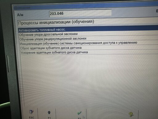

вот меню обучения

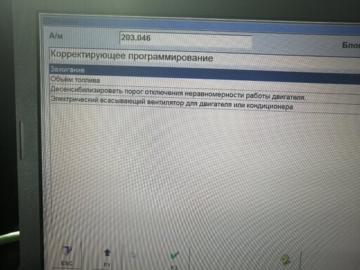

вот меню корректировочного программирования
тип топлива, обогащение, корректировка чувствительности пропусков, настройка вентиля климата, сброс всех адаптаций и сброс смеси.

Один нашел
Подскажите, где искать второй?

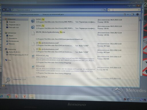

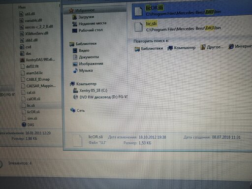

Я понял, что для открытия доп. Функций DAS нужен фикс
