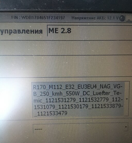

Сейчас снова зашёл Explizite дас написал что одна кодировка не верна
Я поставил вот эту по номеру первоначальной версии 1121530179 потому что которая запрограммировалась 1121538679 её нет для выбора
С этой установленной высветил сообщение что одна кодировка не верна
