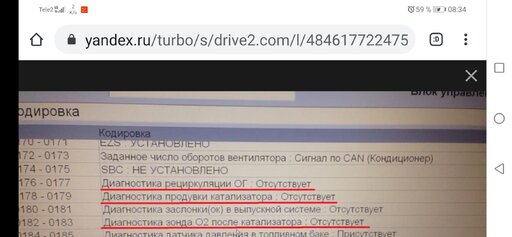

Здравствуйте все,
Установил версию 2018г.а вней нет кодировок блока управления и сброса адаптаций смеси, как быть?

Пользуюсь с4 установлена версия 12,2020,пришла машина 2004 года, с ошибкой продувки катализатора, хотел кодировку, а в вариантом кодирования кодировок нет. Ноутбука два, на второй установил версию 2018,кодировок нет. Что бы не устанавливать 2017,2016,2015,нужна версия где есть в вариантом кодировании пункт кодировки
такой нет ещё.
каких кодировок нет? а что есть?
система с модным длинным ключом?
