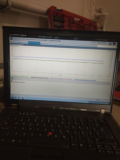

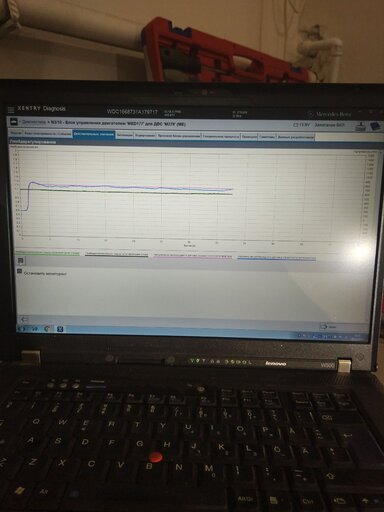

AlexeiF
Вот значения после теста адаптации
