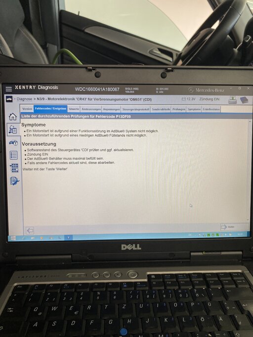

Зашёл в проверки, проверки есть только по ошибке P13DF09, пишет что после наполнения бака мочевины, ещё невозможно произвести проверку качества мочевины, из за неисправности Nox сенсора после SCR катализатора. Но по нему , по Nox, ошибок нет, после его замены. Адаптации ноксов и впрыска делал. Фильтр с приборки снял,
Пишет что должно быть обновлено ПО, и быть полным бочёк мочевины. Мочевина полная. И как не странно ошибка с 800 км счётчиком появилась как раз после доливки.
До этого был Нокс с чеком.
Может старый нокс подкинуть ему и прочитать?
в SCR все значения в допусках?
вот у тебя висит неисправность заднего нокса. для начала, если УВЕРЕН, что он в порядке , не поддельный - попробуй провести тестовую поездку и посмотреть ГРАФИК работы ноксов.
порядка 30-50км для выхода в рабочий режим и далее ехать.
смотреть чтоб отображение ноксов было логичным.
т.е. передний должен расти при педалировании значительно, и падать в 0 при выбеге без газа.
задний должен расти незначительно относительно переднего.
была как-то машина (другой случай), где ошибка после замены не сбрасывалась и только прошла после тест поездки, когда система себя проверила.
